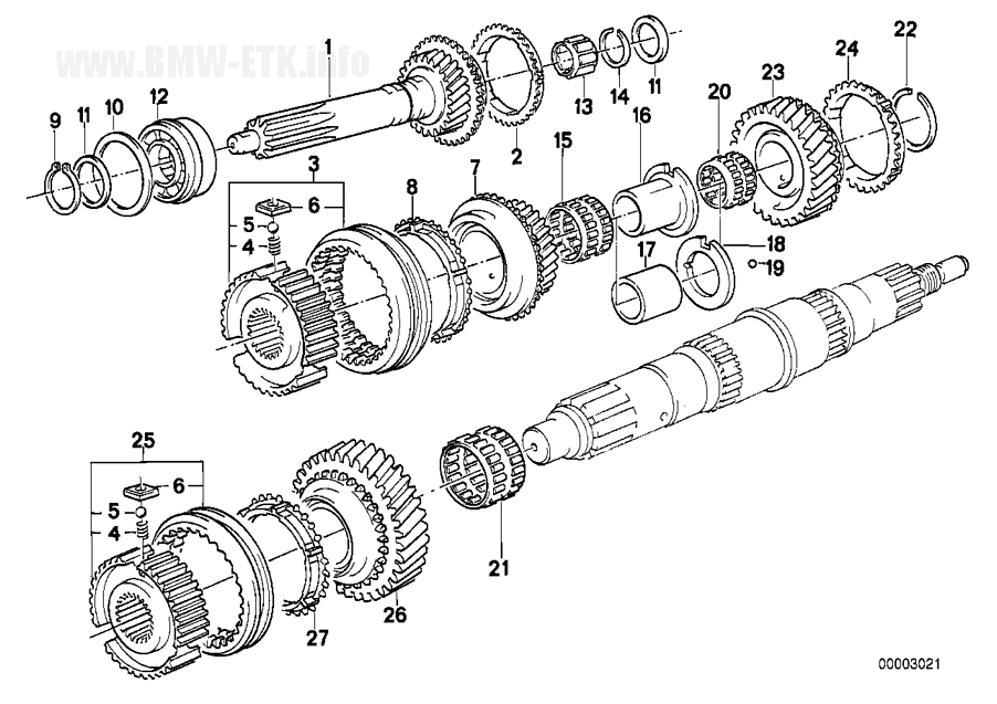

J'ai récupéré une boite Getrag 260/5 (pas pour une Opel, mais assez similaire à une 240) et j'ai remarqué un "grognement" en tournant l'arbre d'entrée + jeu relativement important de cet arbre mais dans un seul axe uniquement ? Bizarre :?: .
Après démontage il s'avère que le grognement provienne simplement du gros roulement de l'arbre d'entrée (n°12 sur le schéma), et pour le jeu dans un seul axe, il faut que je continue de démonter (j’attends réception de la bonne douille) pour vérifier le roulement n°13.

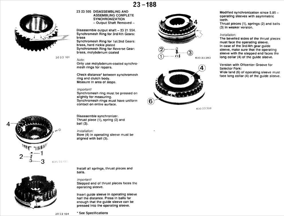

Avant de commander tout ce qu'il faut, j'aimerais vérifier le jeu des synchros afin de ne pas réparer une boite avec des synchros usés... Mais j'ai beau chercher je ne trouve nul part le jeu minimum préconisé?

Les bagues de synchro ont un certain jeu, mais ce jeu n'est jamais spécifié, l'arbre principal doit être assemblé correctement et "basta" il n'y a pas des cales etc.
Le bon fonctionnement du synchro ne dépends pas seulement de la bague synchro mais aussi des cônes sur les flancs des pignons.

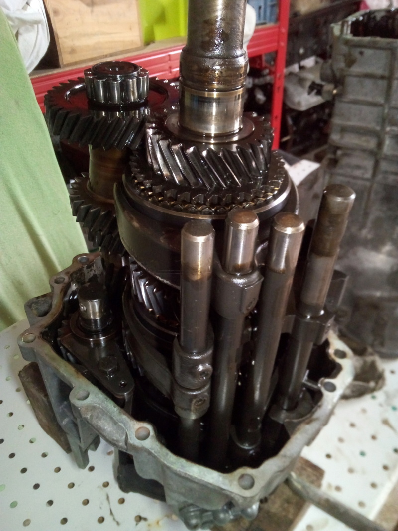

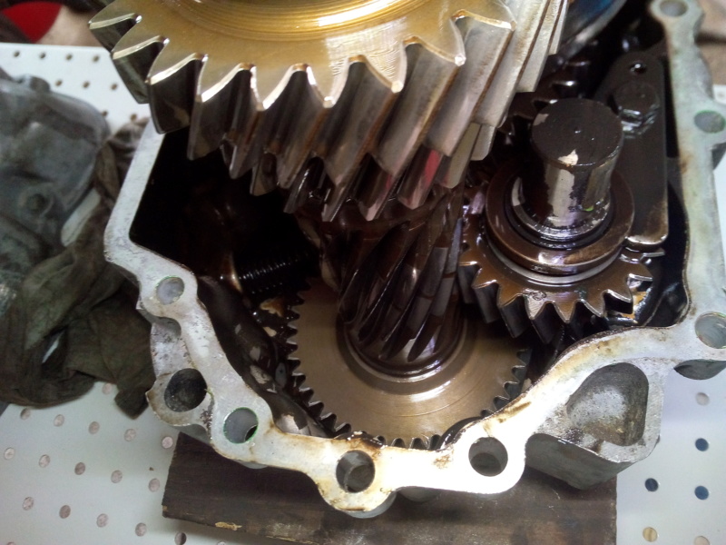

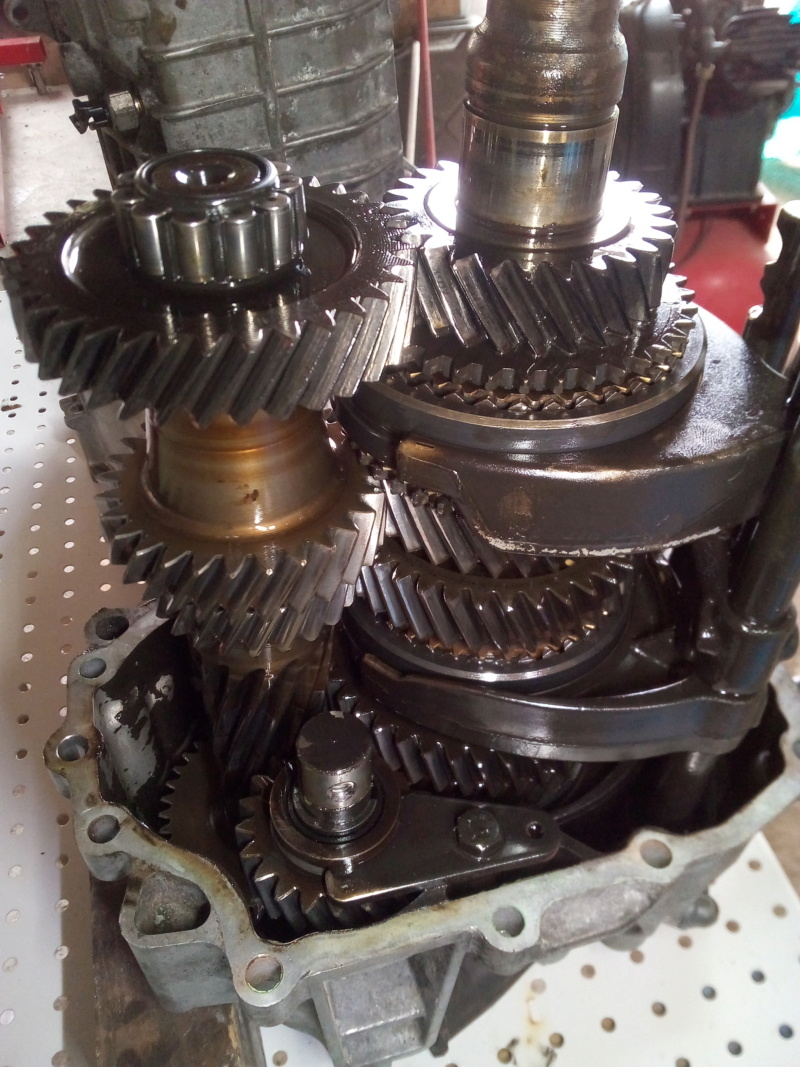

Quelques photos :

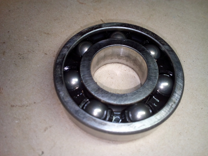

Le roulement avec la partie plastique "fondu"? permettant de positionner les billes.

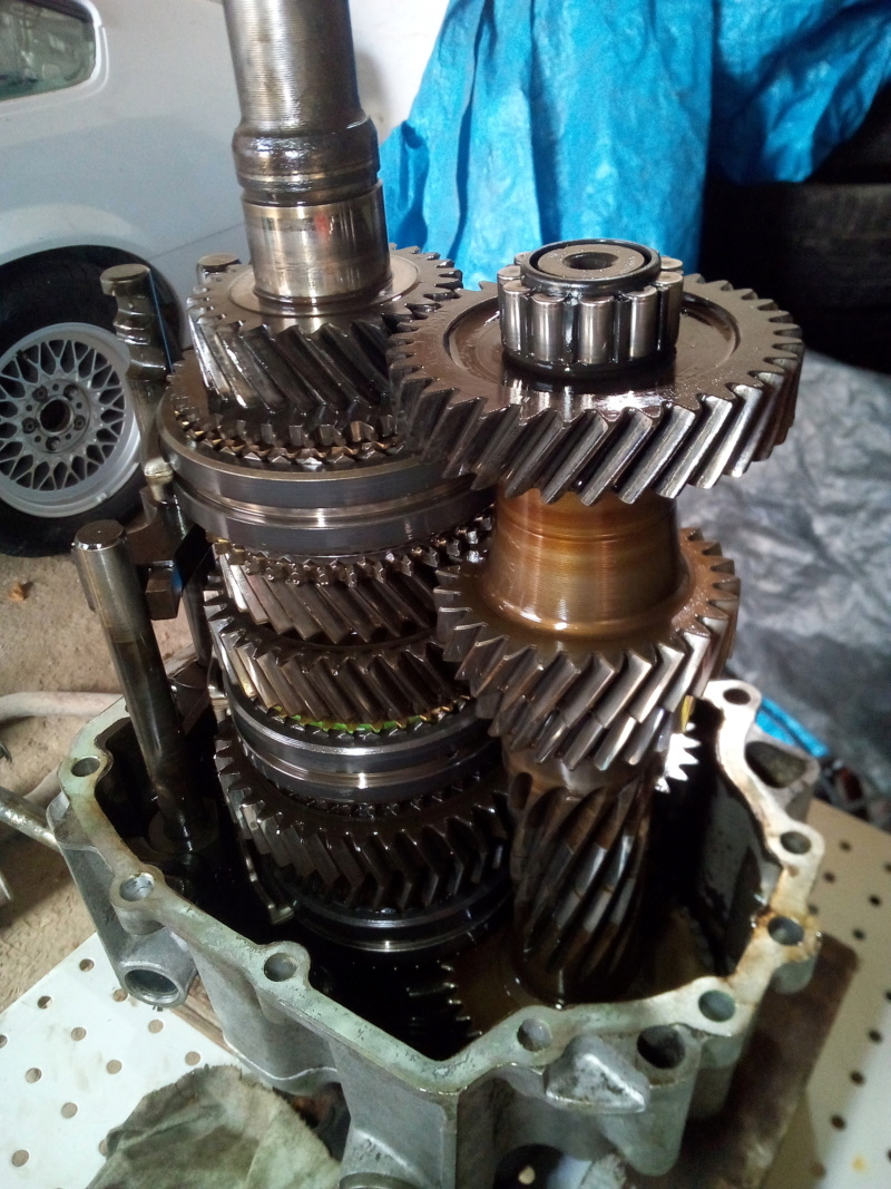

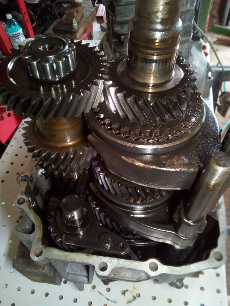

Sur cette photo, on remarque bien un marquage sur le pignon du haut de l'arbre intermédiaire, ce qui confirme qu'il y avait un jeu beaucoup trop important... :

Je suis étonné, j'ai une partie de la doc pour reconditionner une Getrag et celle-ci spécifie bien qu'il y a un jeu à vérifier. Seulement, je n'ai pas ces spécifications...

la cage à billes en plastique, du gros roulement aurait fondu ?
ça suppose une grosse chauffe qui vient peut être du roulement lui même quand les chemin de roulement sont dégradés le passage des billes non seulement gronde, mais "rechauffe" l'ensemble.
Dernière modification par mantaluke le dim. 23 sept., 2018 20:14, modifié 1 fois.
Messages : 1857
Je ne sais pas ce qui a provoqué ça, et je ne suis pas sûr que ce soit le roulement, sinon pourquoi seulement la partie arrière de la cage et intact autour des billes?
Ce roulement est spécifique, on ne le voit pas sur les photos mais du côté où la cage a fondu la bague intérieur est déportée d'environ 0.85mm par rapport à la bague extérieur.
Sur l'autre face, bague intérieur et extérieur sont alignées.
En ce qui concerne le jeu pour les synchros, je n'ai rien trouvé d'officiel mais deux forum où les valeurs donnés concordent, à savoir : un minimum de 0.8mm et entre 1.0mm et 1.3mm avec des bagues de synchros neuves.
Ces valeurs sont aussi valables pour une Getrag 240 (forum Russe...) : https://translate.google.fr/translate?hl=fr...opic%3D108865.0
Getrag 260 : https://www.eeuroparts.com/blog/11229/getra...t-2-gear-train/
Pourquoi n'est ce fondu que d'un coté ? pour moi si cela était dû au roulement les 2 cotés auraient fondu :84:

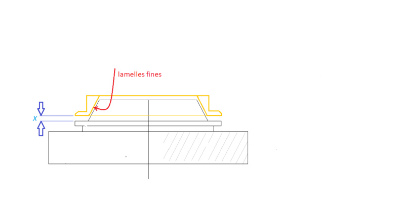

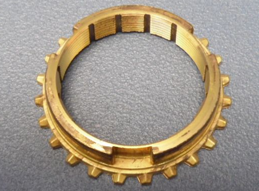

Il est clair qu’il faut un jeu ‘X’ sur le plan, sinon les lamelles fines à l’intérieur de la bague de synchronisation ne toucheront pas la partie conique du pignon.
Getrag donne pour ses boîtes 240 un jeu de min. 1.0MM.
Le boîtes GM4 comme montées dans nos Opel ont le même système de synchronisation, Opel ne donne pas un jeu minimal mais ces bagues sont toujours assez libres sur l’arbre principal.
Mon expérience avec les bagues de synchronisation GM est que malgré on ne voit rien aux lamelles fines des bagues et ces lamelles sont encore bien ‘tranchantes’, les bagues sont bien libres / ont du jeu, la capacité de synchronisation peut être insuffisante.
La capacité de synchronisation dépend de la friction entre la bague en laiton et l’acier de la partie conique du pignon, Opel conseillait de déglacer systématiquement ces parties coniques si l’occasion est là, ce qu’on peut faire avec un bout de papier verre.
C’est facile de remplacer les pièces d’une boîte à vitesses mais attention ça chiffre vite, les bagues de synchro d’une boîte GM4 sont en moyen 28 Euro, celles d’une boîte Getrag 240 sont déjà le double.
