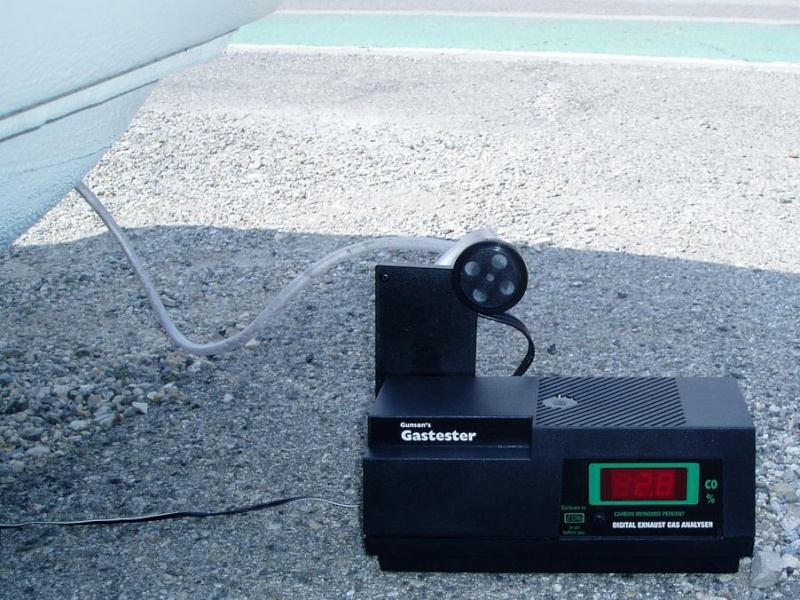

Cet après midi j'ai fais plein des essaies et réglages et finalement le résultat est ça:
