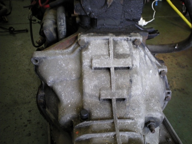

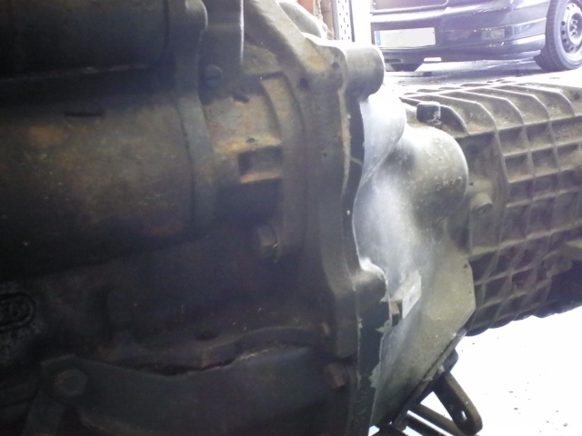

lio
Messages : 964
Localisation : 06
Message par lio »
j'ai enfin pris les photos qui vont bien ... :ange:
:jap:
quoi ?????
