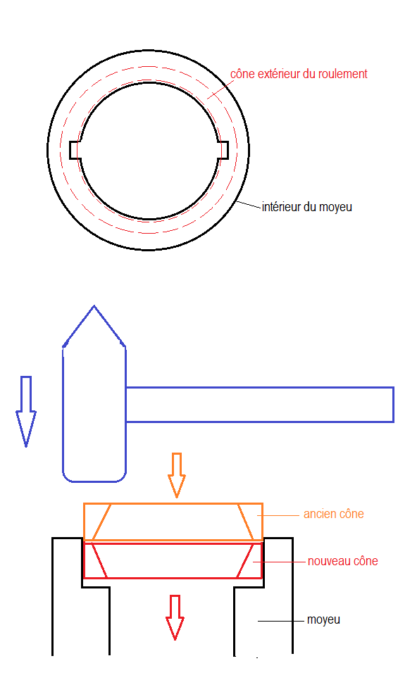

QuentPilot a écrit : ↑lun. 21 janv., 2013 20:34
Une question au niveau des roulements, les cages sont-elles montées en force avec une presse ?
Ils sont montés "au marteau".
Si tu veux les changer il faut d'abord démonter l'étrier, puis l'écrou central et tu retires le moyeu avec le disque.
Tu enlèves (les restes du) joint spi et tu nettoies l'intérieur du moyeu.
Tu trouveras derrière chaque roulement 2 encoches dans le moyeu.
Tu commences avec le démontage du petit roulement, celui de l'extérieur.
Poses l'ensemble sur deux cales en bois que le centre du moyeu est libre du sol et tapes avec une chasse goupille assez longue et costaud sur le cône extérieur du roulement (là ou il y a les 2 encoches).
Tournes l'ensemble et démontes à la même manière le roulement intérieur.
Après un bon nettoyage du moyeu tu montes les nouveaux roulements.
Prends que le cône extérieur et tapes la avec un petit marteau gentiment dans son logement, maintenant tu prends l'ancien cône, tu la poses en sens inverse sur le nouveau cône et tu tapes avec un bon marteau le cône à sa place.
Mais attention; avant de le faire réduises le diamètre extérieur de l'ancien cône avec 0,1?MM, ça tu peux faire sur une tourelle (attention: lunettes de sécurité), autrement tu risques que l'ancien cône reste coincé dans le logement.
Fais pareil pour l'autre roulement, graisses bien les cages à rouleaux et remontes les puis montes un nouveau joint spi.
Depuis l'introduction des roulements à rouleaux coniques les cônes intérieur ne restent plus coincé sur l'axe du moyeu, avec les roulement à billes c'était bien différent !
