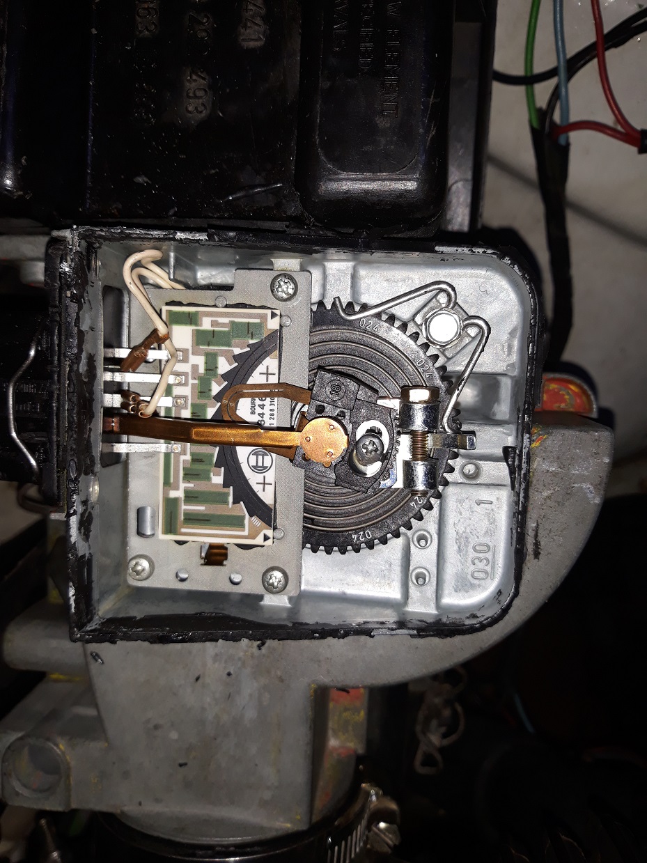

Pour le débitmètre, je ne comprends pas ce qui peut être en buté en dehors du curseur sur la piste (en rouge), et de la vis cruciforme permettant d'ajuster ce dernier (en vert)?

C'est la grosse vis tête hexagonale qui part à droite, à l'opposé du curseur qui part à gauche. c'est juste que je m'étais mal exprimé

C'était à prévoir. Calculateur ou débitmètre, et en dehors de la question sur l'allumeur, je pense que ton problème vient de l'un des deux.
Suite à la modification de la force du ressort donné par Wim, tu avais conclu ceci :
Est-il possible d'avoir une photo du débitmètre (position du curseur entouré en rouge) lorsque le moteur est au ralenti et une seconde photo (la même) mais avec le curseur positionné de façon à ce que le moteur fonctionne correctement avec un beau ralenti?
Merci.
D'accord, désolé pour ces questions, mais j'essaie de comprendre :jeanmimi33 a écrit : ↑lun. 07 mars, 2022 13:51 C'est la grosse vis tête hexagonale qui part à droite, à l'opposé du curseur qui part à gauche. c'est juste que je m'étais mal exprimé
Confirmes-tu que tu as bien remis le ressort comme il était d'origine après cela?jeanmimi33 a écrit : ↑mar. 01 mars, 2022 12:47 Il semblerait qu'il y ait du mieux... le ralenti est plus joli et plus de suie a l'échappement. Mais un trou à l'accélération...
Merci.

Oui, j'ai remis le ressort comme il était.

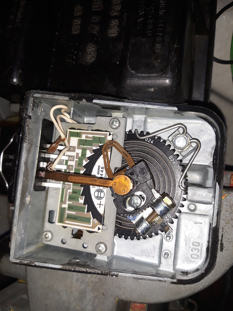

Curseur moteur arrêté

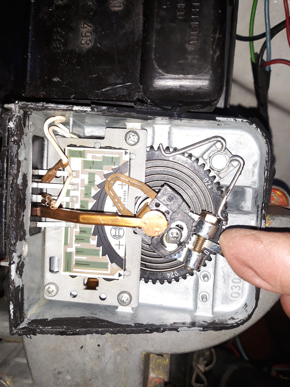

Au ralenti ( ratatouille)

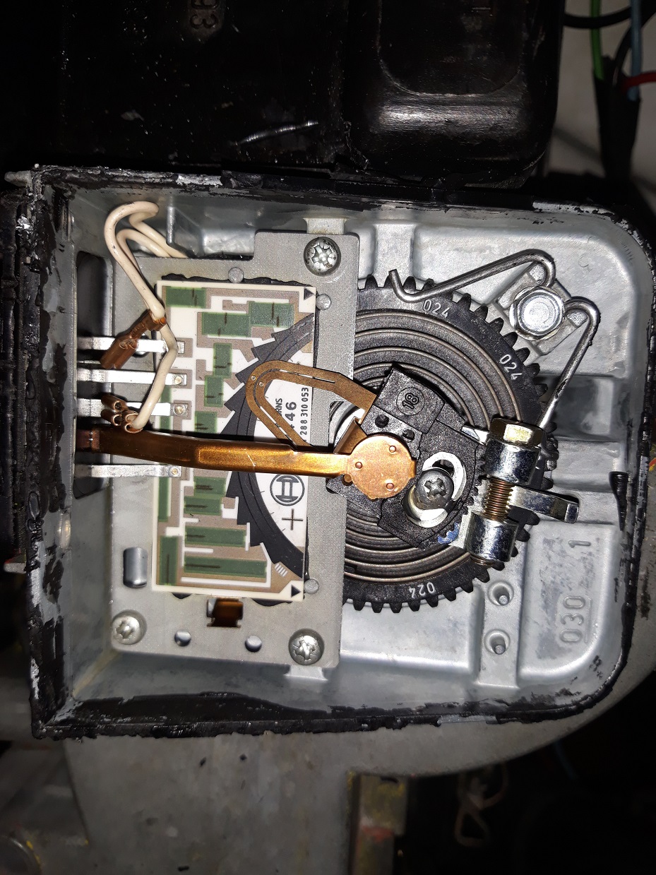

Je commence à ouvrir les gaz

J'obtiens un bon ralenti ( mais très élevé)
