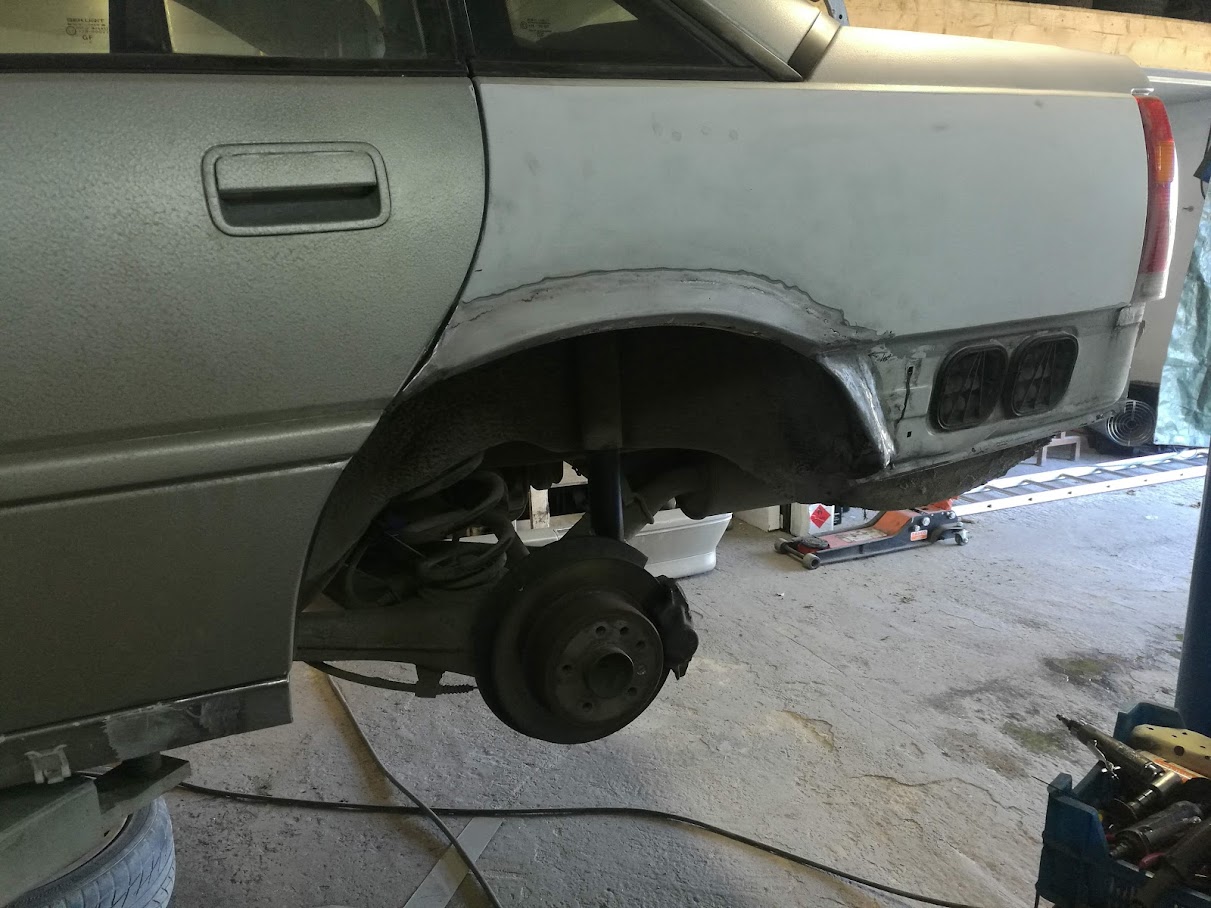

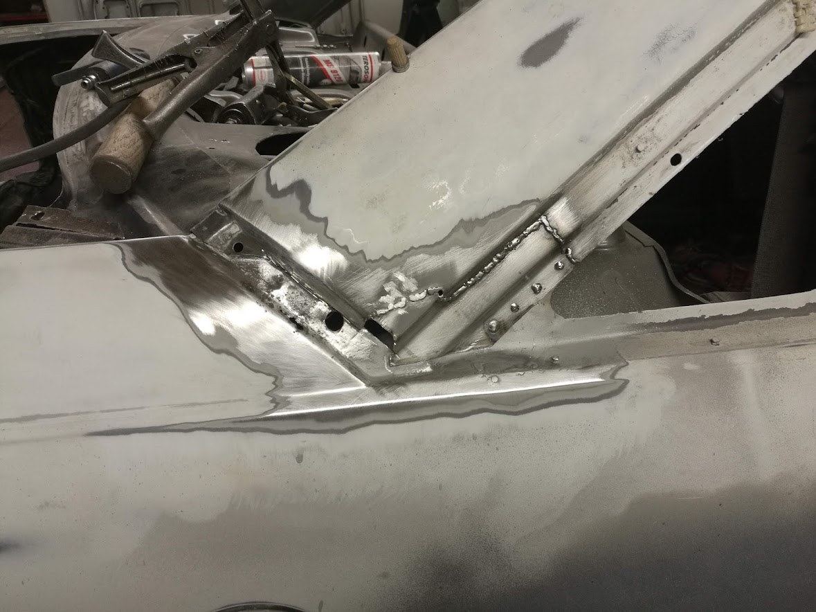

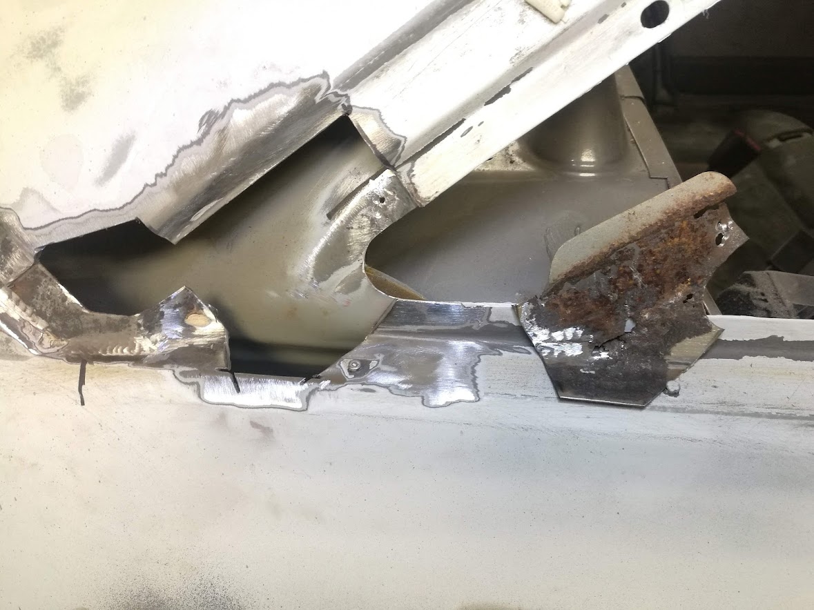

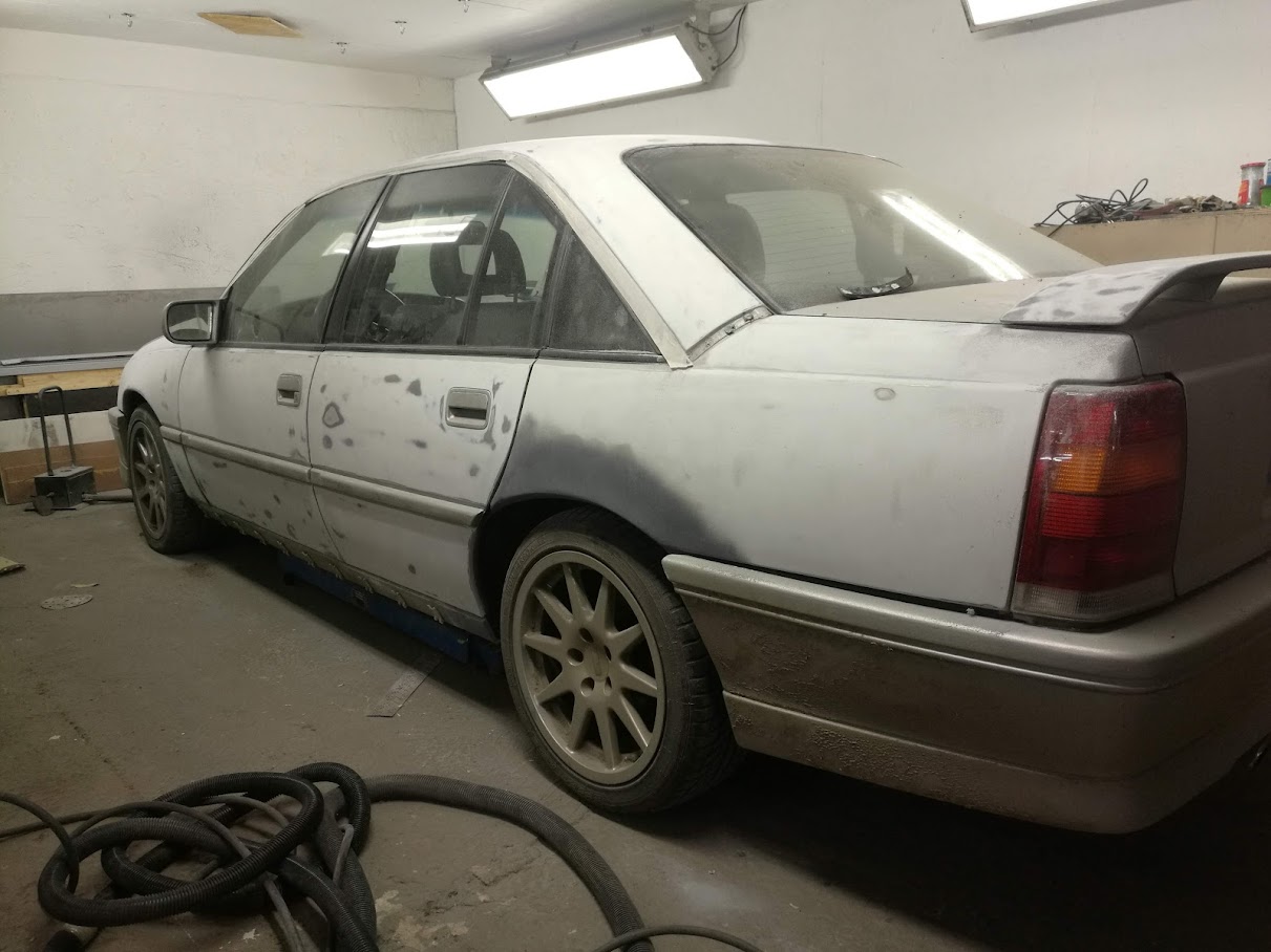

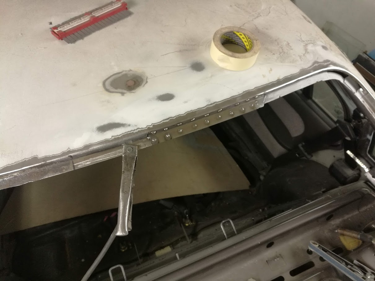

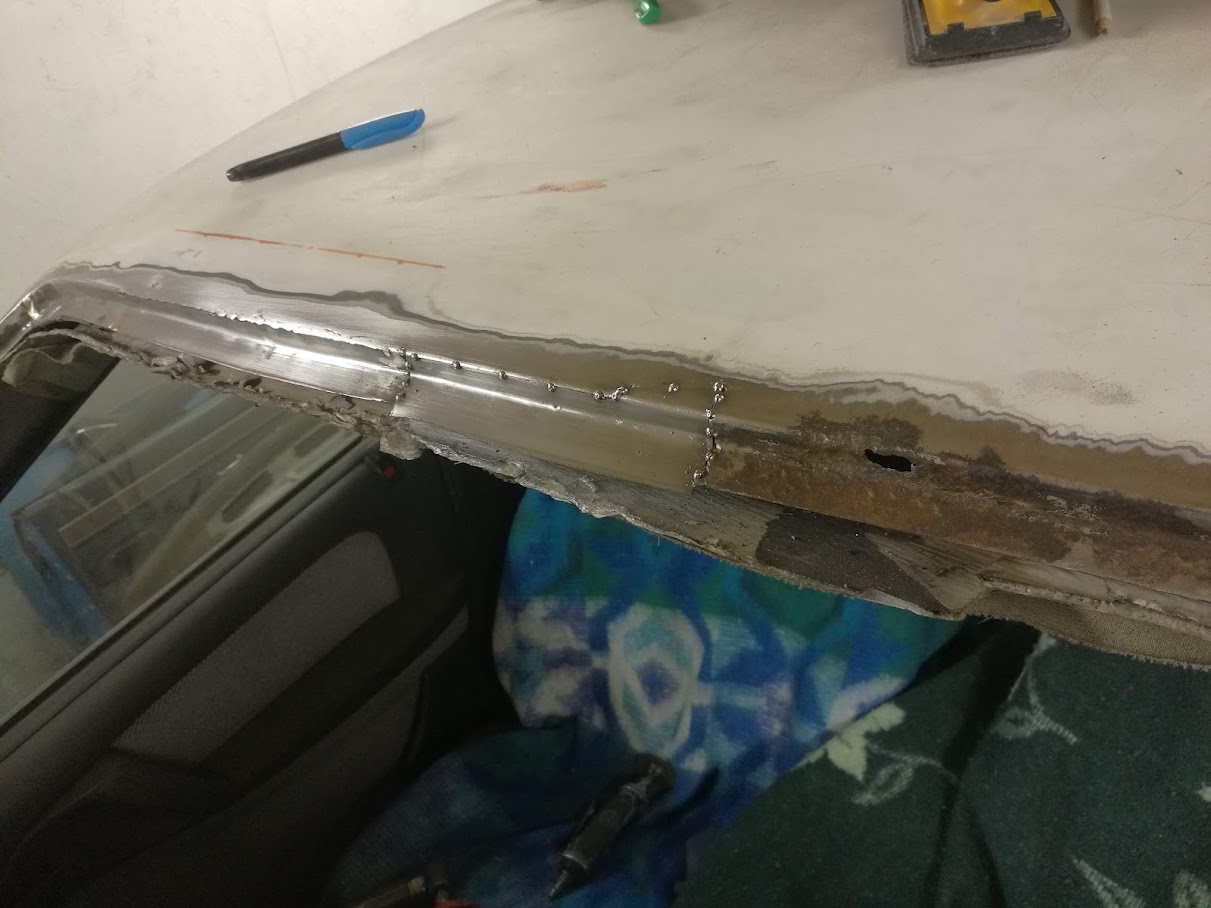

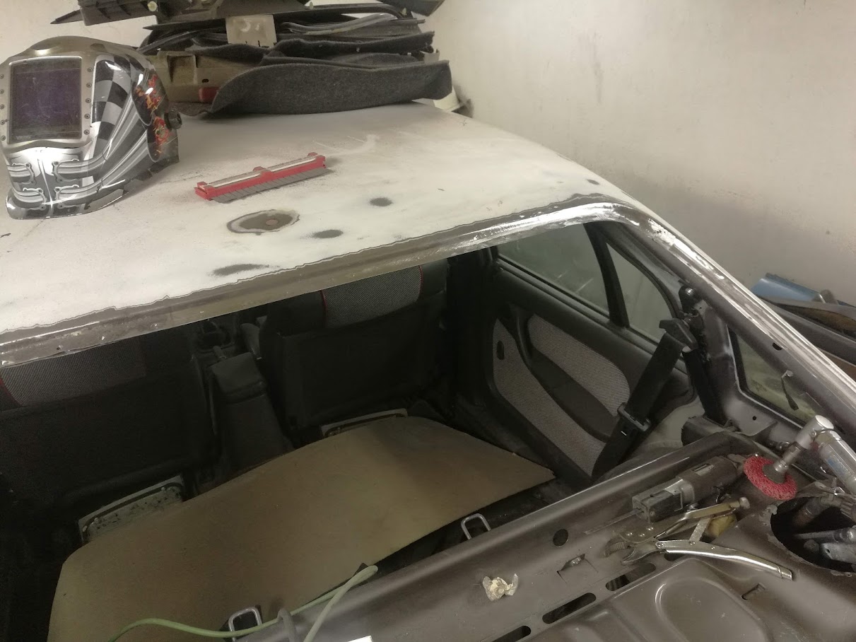

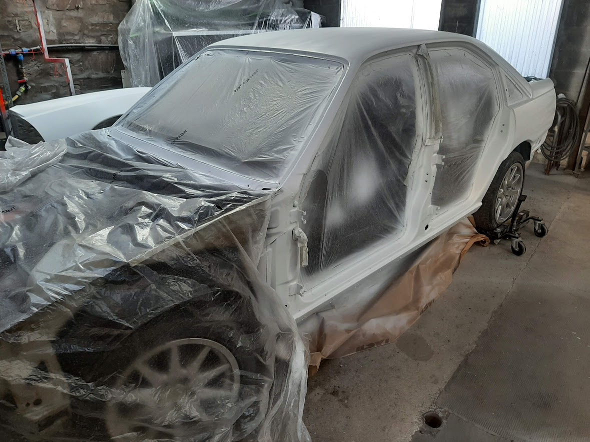

Quelques news de l'Omega :

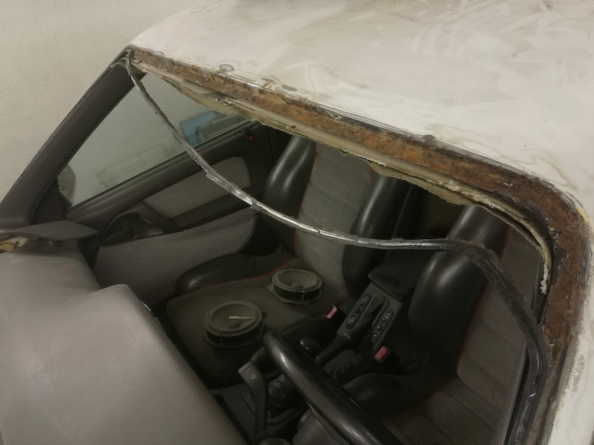

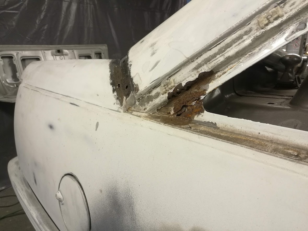

Ailes ar recoupé style Senator et en ce moment réfection entourage de lunette ar et parebrise :
Démontage parebrise (sans le casser
) et
c'est en bonne voie :
Re: Omega A 24v
magnifique...tôlier formeur soudeur ...ainsi que la suite

Question; le parebrise est dans un joint ou collé ?
- Jay
- Messages : 9274
Re: Omega A 24v
Oui, il est collé et de par sa taille c'est pas évident de le démonter sans le casser.
Une "corde à piano" et de la patience pour le démonter
Re: Omega A 24v
C'est bien ça
je connais.
Le premier pare brise collé chez Opel était chez les K.A.D. série B.
La colle / joint était un grand ruban / cordon caoutchouteux avec un fil en cuivre ( 0,25MM² ? ) dedans.
On mettait ce cordon dans la carrosserie de la façon que les extrémités étaient dans un coin en bas du parebrise.
On posait le pare brise dans son emplacement avec 2 cales en plastique en bas pour éviter que le parebrise glissait vers le bas.
On appuyait légèrement sur le bord du parebrise qu'il était bien 'en contact' avec le cordon caoutchouteux.
Puis on branchait les 2 bouts du fil en cuivre qui sortaient du cordon caoutchouteux à une batterie 12 volt.
Une heure plus tard le caoutchouc était 'vulcanisé' et on installait les baguettes chromés.
C'était un produit de 3M, c'était 50 ans passés, je pense que maintenant il y a des autres méthodes / techniques pour ça.

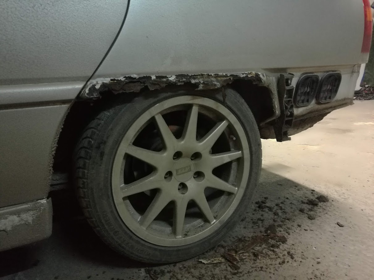

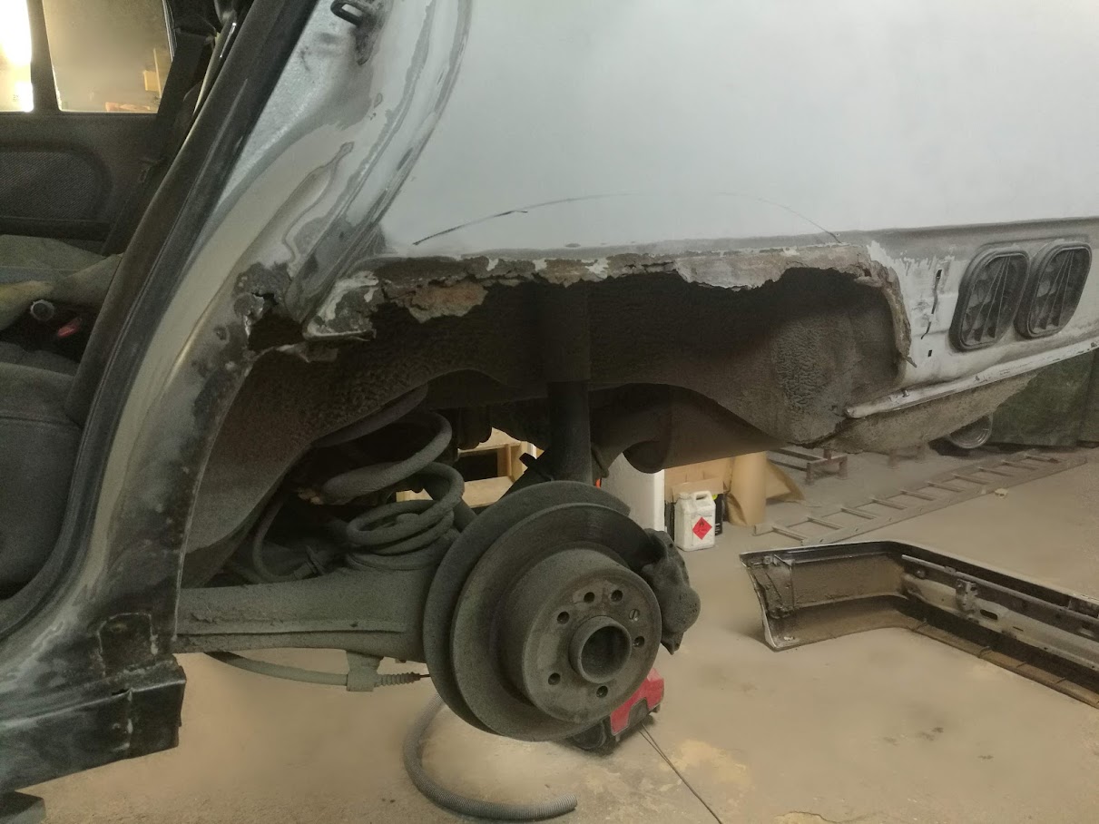

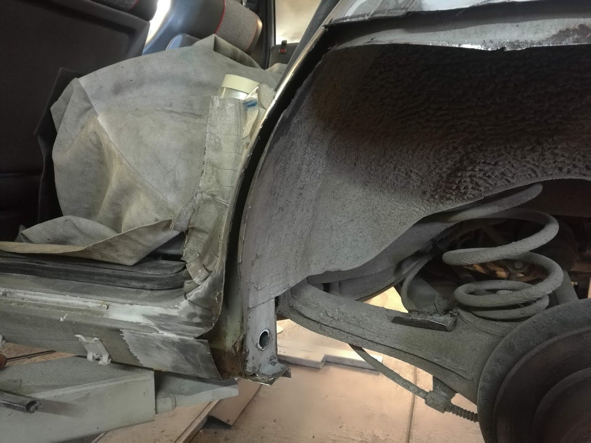

Ma Sénator B souffre de la même maladie. Le tour d'aile arrière a été formé ou c'est une pièce refrabriquée ?
- Jay
- Messages : 9274
Re: Omega A 24v
J'ai acheté sur ebay à l'époque mais c'est faisable aussi.

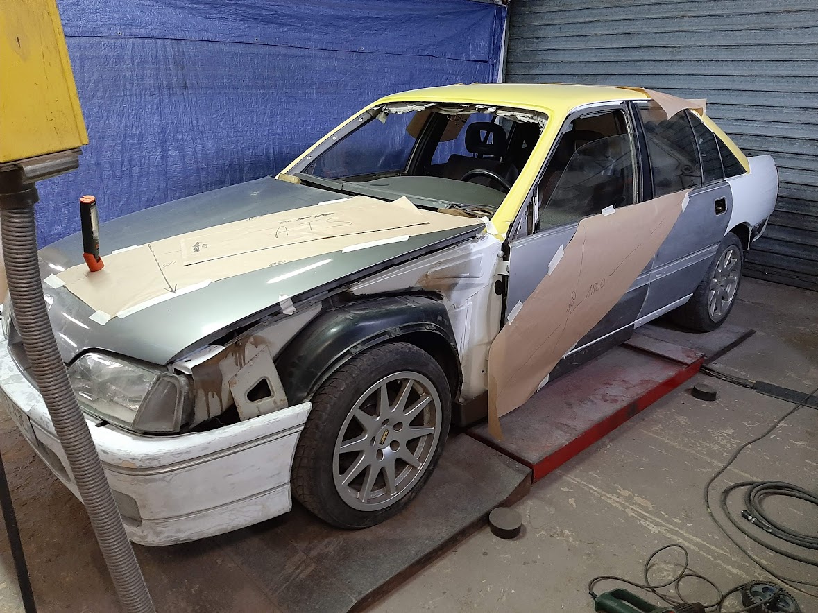

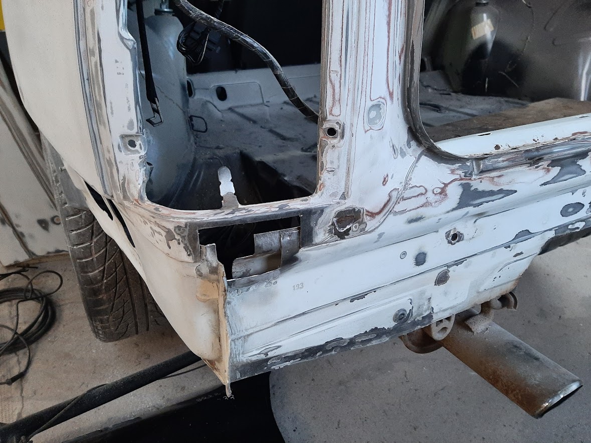

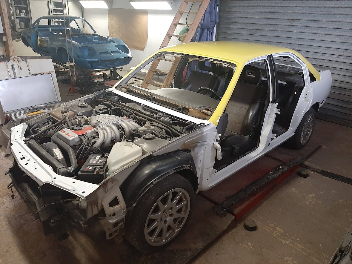

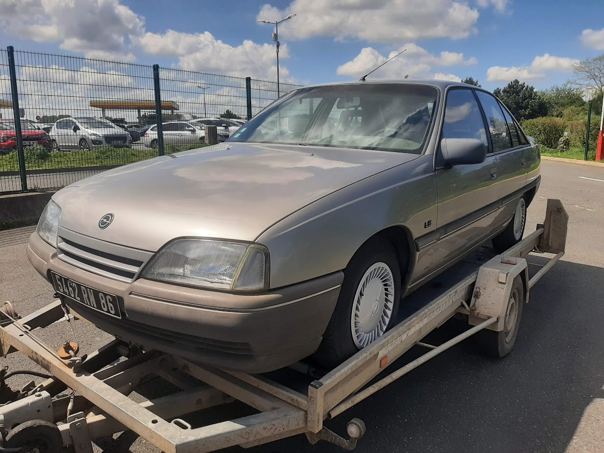

La suite des travaux :
Récupération d'une donneuse, une 1800S sans CG en parfait état, le rève pour moi : Aucunes options
,portes bien plus légères, rétros manuel... (et le tout et bien meilleur état)
Premiers essais de déco pour déterminer les dimensions :
