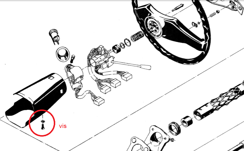

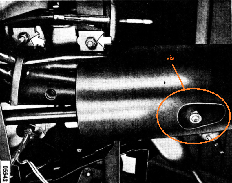

Et comment je fais pour enlever le cache colonne en plastique sans le casser?
Pour tester, si je comprends bien, je debranche la multiprise blanche et j injecte du 12v dans le circuit par la cosse des codes (celle normalement reliée a la multiprise)?
Quand un unijambiste se lève du mauvais pied, il s en rend compte de suite.
On démonte le volant, retire le bouton rouge du 'warning', enlève la vis en dessous le cache et on retire le cache.
C'est donc une seule vis.

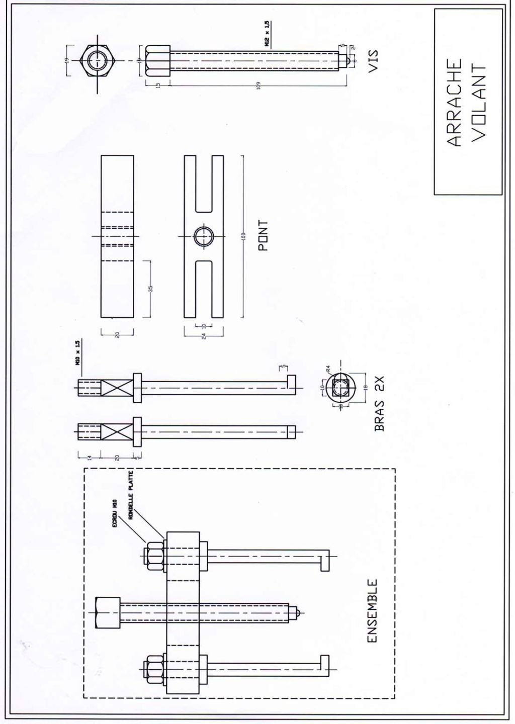

Merci pour les schémas. Mais il me faut un arrache moyeu...qq aurait le schéma de branchement des cosses a la multiprisedu selecteur (celui qu on tourne)?

Pour enlever le volant il faut une vraie arrache volant d'Opel.
