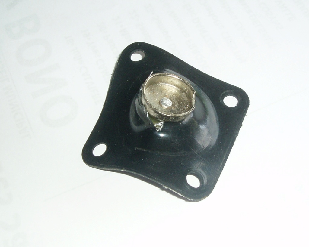

Tu as un régulateur réglable avec mano ?
Si oui, démarres, fais tousser le moteur, arrêtes le moteur et débranches immédiatement le flexible de dépression de la pipe d'admission et regardes s'il y a de l'essence qui coule du flexible.
Conclusion: la membrane dans le régulateur fuit.
J'ai eu ça avec un régulateur pareil.
Cette membrane avait même pas une semaine.

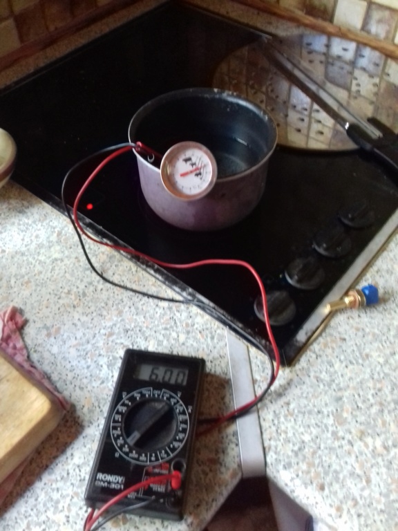

jeanmimi33 a écrit : dim. 22 sept., 2019 08:14 Comment vérifier la sonde ?
Tu démontes la sonde du moteur, branche un Ohm mètre à la sonde et plonge la dans une casserole avec de l'eau et un thermomètre.
Fais chauffer l'eau et suis la température et la résistance de la sonde.
Le "set-up" dans le laboratoire. :)

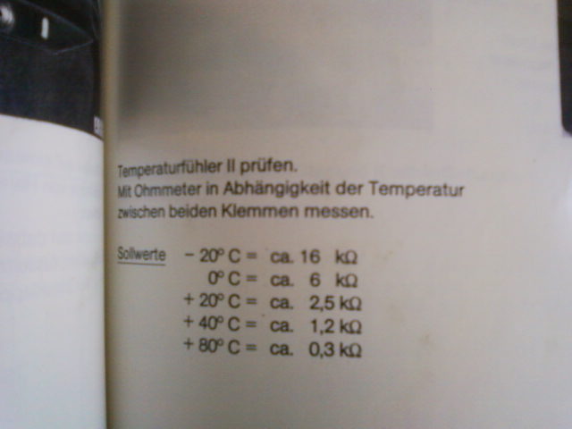

Les valeurs.
Messages : 6514
regardes si à température ambiante elle a environ 2,5 Kohms; si elle indique plus genre 10 KOhm le calculateur enrichit trop.

Je viens juste de mesurer la résistance à température ambiante, sans rien démonter, il fait 20° dans mon sous sol et ça donne 2,2 Kohms...
Je dirai que ça est dans les normes.
Il sera intéressant de connaitre la résistance à 80°C, comme ça tu peux dire quelque chose de plus.
