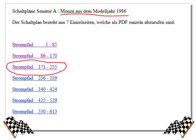

wim bos a écrit : mar. 03 mai, 2016 22:59Petite question, sur quel schéma vous êtes ? sur le schéma du L2-jetronic je ne vois pas un relais K11.
Salut Win bos :cou:
Les schémas mis par Opelmann étaient flous, j'ai suivi le lien que tu as donné après.
Ce qui me mène à cette page :
Et sur ce schéma il est indiqué K11, à moins que le lien soit mauvais ou autre erreur de ma part.

:oops: effectivement, je me suis trompé de schéma, sauf .... si sa voiture est importée de Suisse ou Suède :muah:
Le bon schéma est sur l'index 340-424 :sic: .
