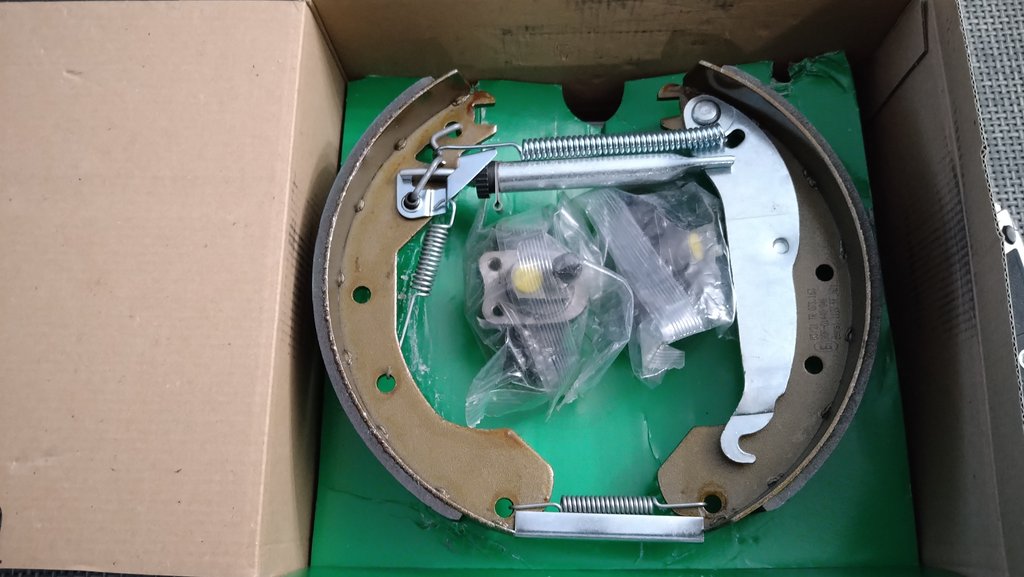

Le cylindres de roues en 22,2mm correspondent à une Rekord E 22E
Réf BOSCH 0986475021
Re: Manta GSI 88
Christian tu disais ça déjà avant et c'est bien possible mais j'ai vu aussi des cylindres de roue Rekord E en 19MM, possible que c'est dû à la motorisation.
En tout cas si on commande il faut faire très attention au diamètre.

Wim bos et MANTAO je vais prendre le kit prémonté en 19 mm , quand les tarifs baisseront des 22.2 mm , j'en prendrais pour mon stock , car là ça fait chère la pièce à 70€ .

Voilà recu hier le kit freins de chez PS Autoteile . :)

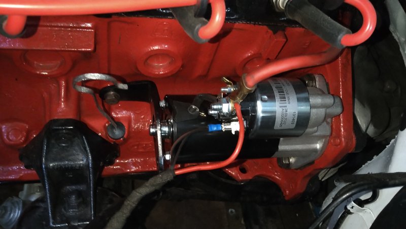

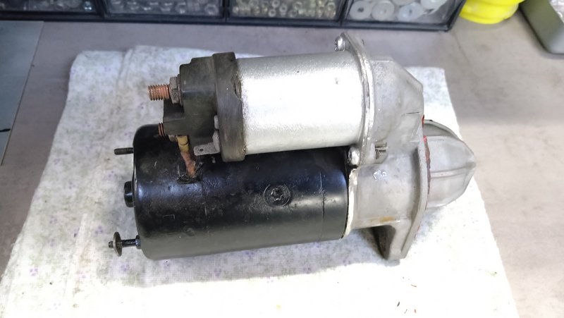

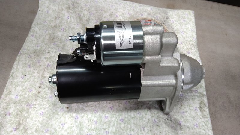

Mais j'ai quand même bricolé un peu , j'ai changé le démarreur car depuis quelques temps, le solénoïde collait au démarrage .
J'ai donc commandé un nouveau et posé , j'ai même gagné 2 kg car le nouveau est bien plus léger que l'ancien pour la même puissance .
Il fonctionne parfaitement et la voiture démarre beaucoup plus vite, c'est le principal . :win:
Voilà les deux :
Et le voici en place :
Image******************Image

Re: Manta GSI 88
Oui, c'est remarquable les nouveaux demarreurs de Bosch sont nettement plus petit et aussi léger que les anciens, j'ai un de la nouvelle génération pour Commodore sur ma Manta, ça fonctionne très bien.
