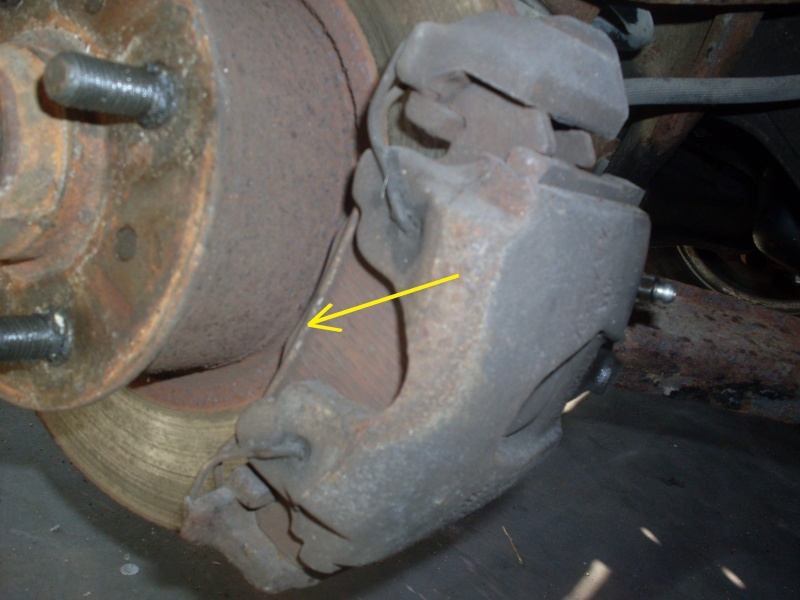

sinon cet après-midi j'ai regardé les freins avant et contrôlé si il y avait du jeu aux roulements , et négatif pas un poil de jeu , les disques ne sont apparemment pas non plus voilés et les plaquettes quasiment neuves les étriers sont aussi dans le bon sens .
la seul chose que j'ai pu remarquer , c'est que le ressort ( pointé en jaune ) est absent sur l'étrier droit , ce qui donne un tout petit peu de jeu a la partie mobile .

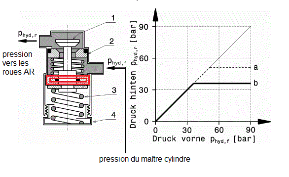

Le limiteur de pression sert à réduire la pression hydraulique dans le système de frein arrière.
Si la pression dans la partie freins AR est aussi haute que dans la partie AV (freins à disque !) les freins AR bloquent de suite et avec ça tu ferras un 'tête à queue'.
Regardes les différences en pression, ce n'est pas linaire.
wim bos a écrit : ↑sam. 22 août, 2015 23:21
Pour vérifier son fonctionnement il faut brancher des manomètres au cylindre de roue AR et à l'étrier AV, le branchement est au niveau des vis de purge.
Les valeurs sont: 5 bar aux roues AV = 5 bar aux roues AR, 40 bar aux roues AV = 32 bar aux roues AR, 100 bar aux roues AV = 60 bar aux roues AR.
A noter est que la pression résiduelle dans le circuit de frein AR doit être au moins 0,8 bar.
C'est difficile pour trouver un plan qui explique le fonctionnement de ce limiteur, ici un système très basique.

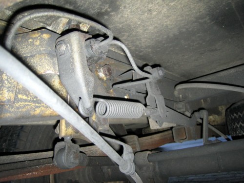

Il y a bien des voitures et surtout des camions qui ont un système de réglage de puissance de freinage dépendant le charge pour les roues AR, dans ce cas l'appareil est monté vers le pont et connecté par un levier et une biellette au pont.
Mercedes Benz 308 camionnette.

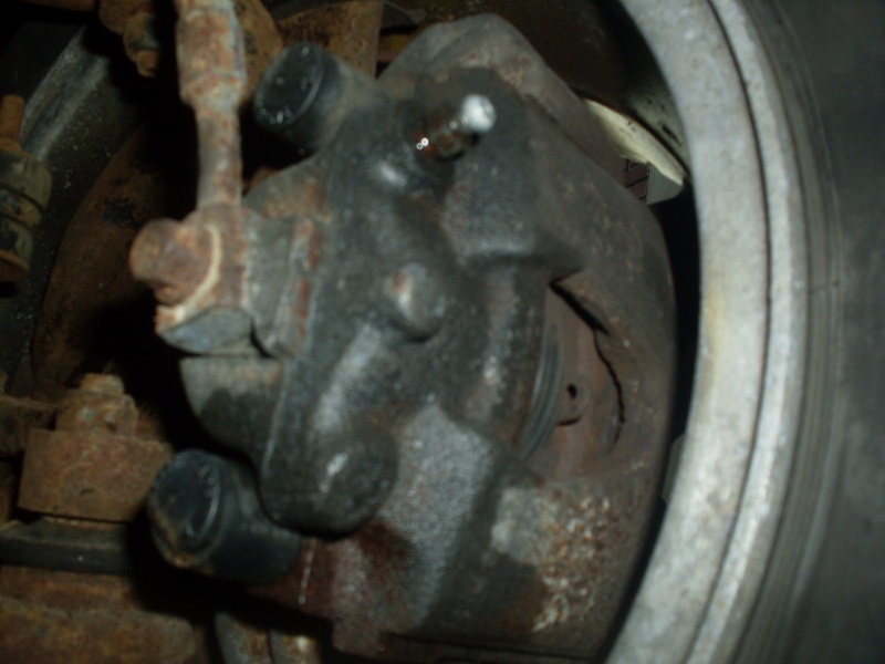

Je me demande si tes étriers sont d'origine pour une Kadett 12(S), il faut dire que c'est presque 40 ans que j'ai quitté Opel, mais je me ne souviens pas d'avoir vu ce type d'étrier, qui peut me le confirmer ?
Est ce que tu es sure que les étriers coulissent bien sur le vis de fixation et les bagues, as tu déjà essayé d'enlever les vis ?
Ce sont des étriers genre manta GSI, sur une 1200 ce sont des doubles pistons comme les mâchoires arrière de Monza.
Le volume de ceux de GSI sont plus important que ceux d'origine donc la course à la pédale est plus importante, maintenant que je vois cela il ne saurais pas purger correctement, essaye un peu en mettant une plaquettes usées entre le piston et la nouvelle plaquette.
Mycroft a écrit : ↑dim. 30 août, 2015 11:29Ce sont des étriers genre manta GSI, sur une 1200 ce sont des doubles pistons comme les mâchoires arrière de Monza.
Oui, pour moi ces sont des étriers comme sur ma Manta !
Je me souviens bien les étriers fixes à deux pistons sur les Kadett C, il parait qu'il y avait aussi des étriers à un piston pour les Kadett C.
