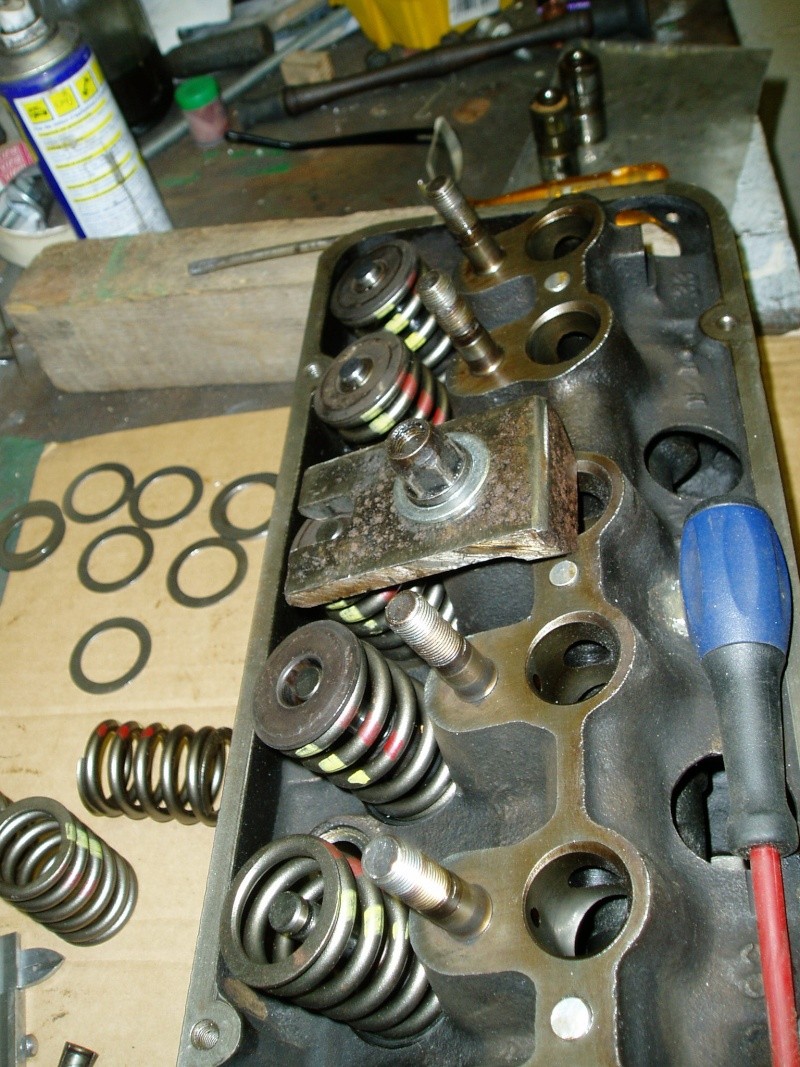

Le remontage des soupapes sur la culasse revenue de rectification ne pose pas trop de problèmes. Disons que mon outil n'est pas trop adapté.
Pour les culasses d'Opel cet outil est plus convenable et moins cher.
