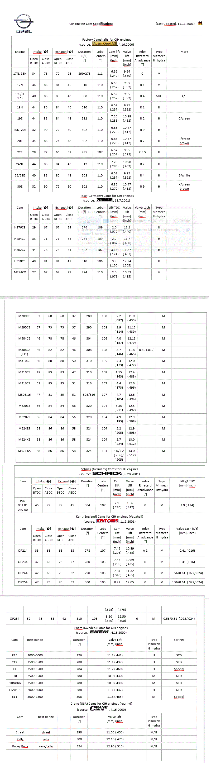

diagramme arbre à cames
comme il n'est pas marqué GM et au vu des caractéristiques, celui là ne serait pas pour un 19 SH
donc ce D marqué dessus ne m'éclaire pas d'avantage
Wim, comment est identifié ton aac DBilas, quelle sont les inscriptions ...si tu t'en souviens.
as tu monté des ressorts spéciaux et/ou des poussoirs mécaniques ?
J'ai des poussoirs mécaniques en combinaison avec des ressorts renforcés (fournit par Risse) avec le code couleur jaune - marron ces sont des ressorts d'origine Opel.
Je ne sais pas ce qu'il est marqué sur mon arbre à cames, sur l'emballage est marqué 636070 suitable for Opel
L'arbre a cames est un 280° fournit par Risse, mais doit être d'origine anglaise (CatCams ?)
Si vraiment besoin je démonte le couvercle pour voir avec une glace.

en fait je vais essayer de voir si je trouve un aac un peu moins exigeant que celui là, qui se monte sans modifier le reste (ressorts poussoirs)
je garderais celui là avec ses ressorts pour un 2.0 E.

Je ne me ferais pas de soucis concernant les poussoirs hydrauliques. Suffit de voir quelques prépas sur des V8 aux US avec poussoirs hydrauliques, pour constater que ça tient sans problèmes des AAC assez violent.
Juste par curiosité et pour comparer avec ceux que j'ai, quelle est la longueur de tes ressorts avec les marquages bleu et blanc?
Citation [...]pour constater que ça tient sans problèmes des AAC assez violent.
Ce n'est pas lié à la pression de la pompe à huile?
Dernière modification par SHADOWTOO le mar. 05 mai, 2020 14:26, modifié 1 fois.
sixenligne a écrit : ↑mar. 05 mai, 2020 12:28Je ne me ferais pas de soucis concernant les poussoirs hydrauliques. Suffit de voir quelques prépas sur des V8 aux US avec poussoirs hydrauliques, pour constater que ça tient sans problèmes des AAC assez violent.
D'accord, c'est bien possible de faire tourner un moteur à poussoirs hydrauliques avec un arbre à cames bien méchant, mais ce n'est pas le même arbre que pour un moteur à poussoirs mécaniques.
Regardes:
Dbilas fait pour les moteurs CIH bien une différence, https://dbilas-shop.com/motor-ventiltrieb/s...cih-4-zyl./?p=1
Comme Enem https://www.shopssl.de/epages/es125089.sf/d...wellen/Opel/CIH

--> Re -
suite à la question de Biomécano, j'ai comprimé les ressorts en spires jointives
ceux du C24 : course de 30 mm sous une charge de 100 kg
ceux marqués bleu/blanc : course de 28 mm sous une charge de 113 kg
résultat pas tout à fait conforme à la théorie, puisque avec une course de 10 mm j'avais estimé les raideur des premiers à 2.3 kg/mm ce qui devrait donner 70 kg pour une course de 30 mm
et ceux renforcés à 3.2 kg/mm ce qui devait donner 90 kg pour une course de 28 mm
bon il faut dire que le manque de précision est lié aussi à la vieille balance et à la difficulté d'estimer la position "spires en contact"....il y en a un qui à failli échapper sous la torture
