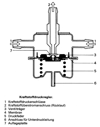

Voici, comment un régulateur de pression d’essence se présent à l’intérieur ;
Si le ressort 5 perds sa force en cause de la chaleur, ou la membrane 4 se déforme, ou la chaleur déforme l’extérieur du régulateur la bille au milieu de la membrane ne ferme plus le passage ‘retour’ et toute l’essence retourne au réservoir.
