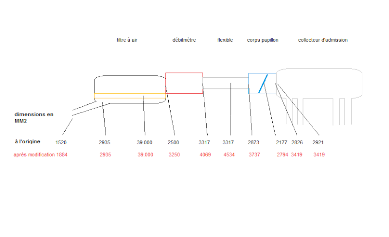

Comme certains d'entre vous le savent, je suis entrain de modifier l'admission de mon moteur, avant la modification j'ai pris les dimensions des 'points stratégiques' et j'ai calculé les sections de ces endroits.
Regardes le résultat.
Si quelqu'un peut m'expliquer, merci !

J'aimerai bien que quelqu'un explique pourquoi l'entrée d'air au boîtier d'air est beaucoup plus petite que le reste du système.
Peut-être un bridage d'origine ou pour respecter le CO...
Peut être............................ ? :sic:
Pierre il faut être une raison pour ça, si tu regardes tout les constructeurs font ça, mais ça me semble illogique.
Je ne fais qu'émettre des idées concrètes pour lancer le débat.
Je sais que sur mon 50cc, l'entrée du mélange dans le bloc piston est trapézoïdale pour limiter la puissance...
pour moi c'est pour creer une acceleration du flux, simplement.
Si c'etait du même diametre partout, en fonction de la demande qui n'est pas constante, on aurait des trous.

essai de réponse:
en considérant le fait que les cylindres aspirent à tour de rôle, la section égale à celle d'une tubulure d'admission est donc suffisante pour l'entrée de la boite à air. Cela donne un flux d'air à vitesse à peu près constante a ce niveau.
Ma question devient alors: pourquoi la section devient elle plus grande entre la boite et le collecteur d'admission?
on peut évoquer la reduction de vitesse de l'air ,ce qui réduit les pertes de charges dues au papillon et au débimètre (les pertes singulières et linéaires sont proportionnelles au carré de la vitesse du fluide).
Mais bon cela ne répond pas franchement à la question...pourquoi ne pas offrir une grande section dès le début???

Je comprends ta question, Je ne suis pas sûre de pouvoir te répondre mais Il y a des normes de bruit et de polution qui doivent être respecter déjà dans ces années là.
Si tu prends la forme carrée des débit metre L. Il a une forme carrée avec un volet qui crée une turbulence lors de sont ouverture partiel. Je suppose, la surdimention theorique est pour compensser la perte de charge.
Le système d'injection dans ses année là n'était pas des meilleurs et juste au début d'une nouvelle ère.
Pour les carbu: les cornets sont beaucoups plus grands car on veux accélerer le flus gazeux pour pouvoir arriver à faire une dépression à l'hauteur du venturis pour pouvoir aspirer le conburant.
C'est un système inverse à l'injection. ( puisqu'on injecte l'essence sous pression)
J'ai des amis qui prennaient des pipe de 3.0lt cih dont ils coupaient les tubulures des 1&2 cylindre et non les deux dernières. Elles ont plus déquilibre sur les longeurs et resoudaient le support du papillon avec un debit mètre de 635 bmw pour pouvoir augemanter les sections de l'admission. Si tu as un moteur un peu tapé cela va bien. (sans avoir le son roque des carbus et la conso)
