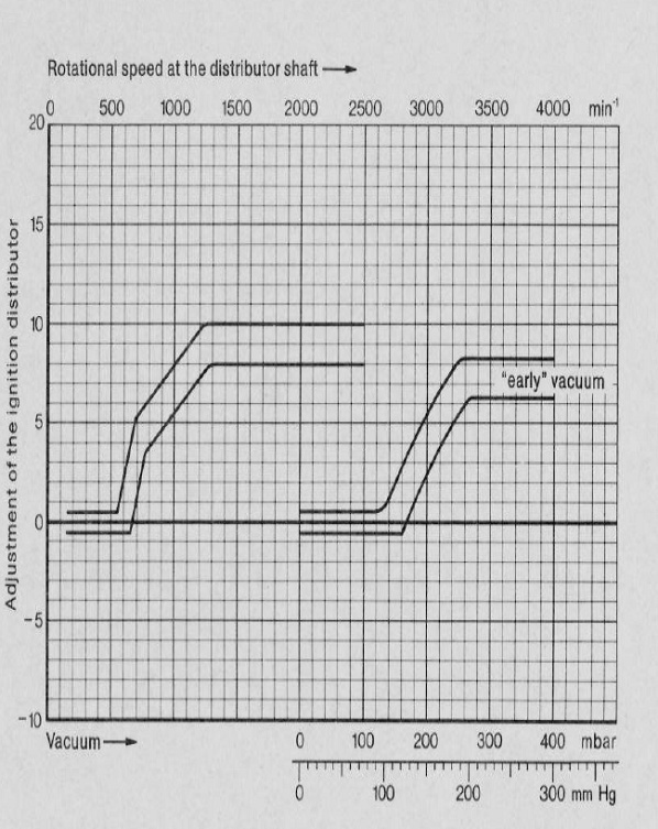

Oui, un allumeur a bien un courbe d'avance, c'est le graphique dans le quel on voit l'avance mécanique en rapport du régime et l'avance par dépression en rapport de la dépression dans le collecteur d'admission.
C'est sure qu'un constructeur veut que le moteur fonctionne optimale, mais un moteur est fait pour un certain usage et c'est l'usage qui détermine le moment d'allumage / avance d'allumage.
Un moteur CIH 19'T' d'un Blitz n'est pas comparable à un 19HL d'une Rekord Sprint, malgré que ces deux sont exactement de la même construction et ont les mêmes dimensions.
