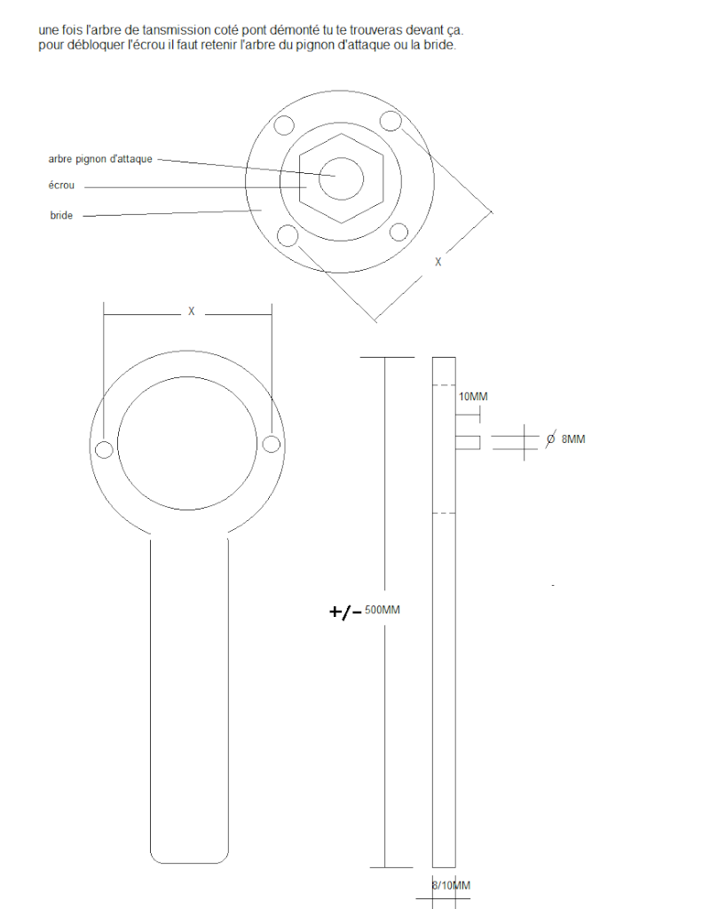

Pour le remplacer il faut enlever la partie du croisillon qui est monté avec l'écrou central sur l'arbre pignon d'attaque.
Tu as besoin d'un outil spécial avec lequel tu peux tenir l'arbre pendant le (dé)serrage de l'écrou, le couple de serrage est 12M/Kg. officiellement tu dois aussi remplacer la bague de compression, en réalité une chose qui est rarement fait.

ok merci , alors quelqu'un aurais un tuto ou quoi que se soit que je comprenne mieux , j ai jamais ouvert de pont.....et c'est quoi l outil pour tenir l'arbre?
C'est ça:
