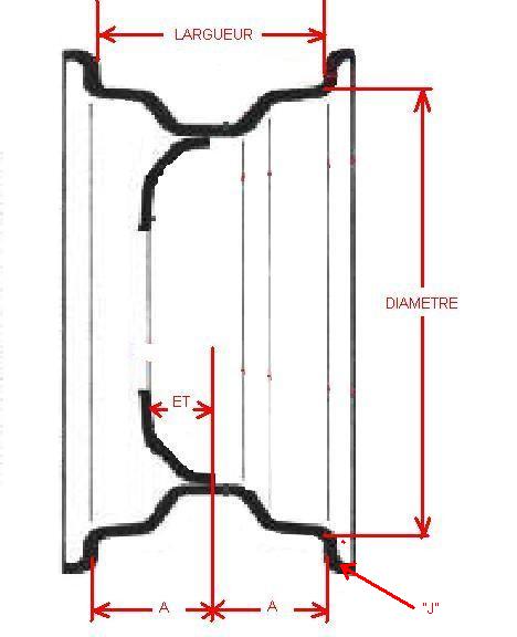

je souhaite changer les jantes sur mon opel commodore a coupé mais ql est le déport et l'entraxe ?
merci
A l'origine la largueur des jantes est 5", l'entre axe est 5 x 120, le ET est 36MM. (c'est la distance du milieu de la jante jusque la surface de montage).
Chez une Commodore A ce n'est pas possible d'élargir la jante vers l'intérieur, si-non le bord de la jante touchera le bras de direction.
Messages : 9261
Perso j'ai un ET10 sur des BBS en 14" de BMW, faut pas aller au delà de ce déport car j'arrive à toucher.

A votre avis ql est le ET sur ce type de jantes
7Jx14H2-B MAHLE - BBS BMW
36 11-2 204 476
c'est ce qui est inscrit sur les jantes
merci @+
11MM.
