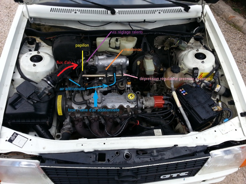

Si tu veux, j'ai la RTA de la E, il ne doit pas y avoir beaucoup de différence.
Dis moi ce que tu veux, et je te le scanne :jap:
En regardant sous le capot de Laurent:
L'augmentation du ralenti peut seulement venir d'une entrée d'air 'illégale'.
Le papillon est fermé, donc par là pas de possibilité, il reste la vis by-pass qui se trouve au dessus le papillon et sert à régler la quantité d'air de ralenti.
Après il y a le tiroir d'air additionnelle avec le flexible, le flexible du mastervac ou le flexible du régulateur de pression d'essence.

je me suis mal exprimer avec le mot électronique.
Je suis sur que tout mes tuyaux sont étanche car si je vaporise du nettoyant frein un peu partout sur le moteur ça ne change rien.
Par contre faut que je regarde pour le tiroir additionnel, ou la sonde de température qui pourrait être défaillante et qui ne coupe jamais le "starter"
Messages : 9323
Avance allumage déréglé ?
Volet d'air HS (il ne ferme plus assez) ? (du tiroir additionnel)
Sonde de T° pour l'enrichissement HS ?

Messages : 6458
si tes tuyaux sont étanches, que le papillon ferme bien (et pas de prise d'air sur l'axe), je ne vois que le tiroir d'air additionnel un peu encrassé et grippé, il ne ferme plus totalement.
Lorsque la sonde de temp est foutue, en général l'injection enrichit à mort (comme si le moteur était à -20°C) et le moteur tourne très mal, visiblement ce n'est pas ça.
