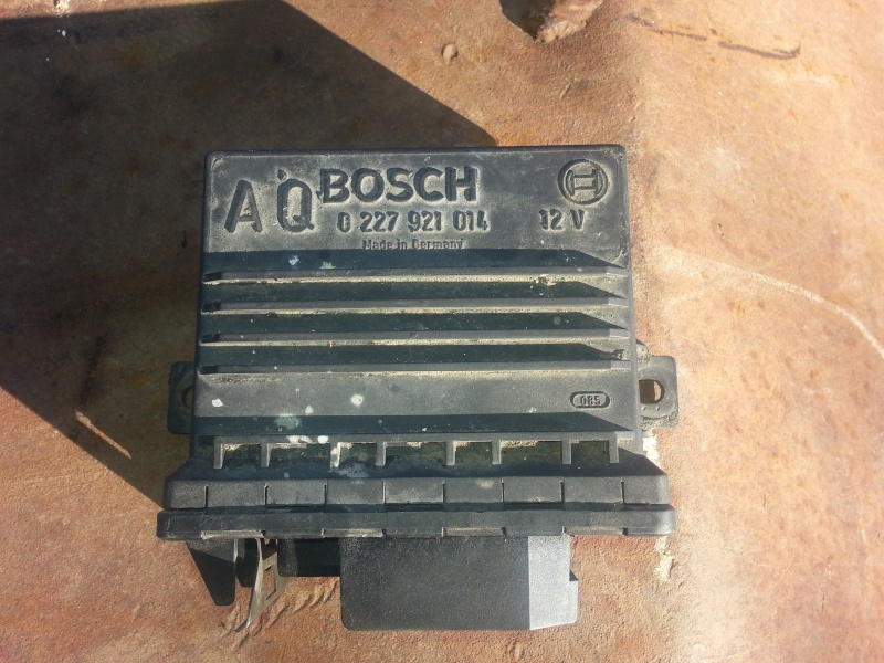

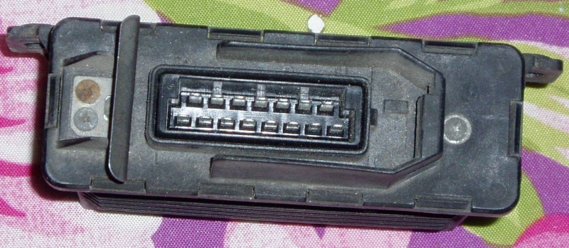

J'ai ce boîtier pour un 2.2E (réf Bosch 0 227 921 006) à 15 cosses, si ça t'intéresse ?
Dernière modification par wim bos le jeu. 01 janv., 2015 13:33, modifié 1 fois.
L'allumage s'est brutalement coupé en marche sans plus jamais revenir. Je veux dire par là que j'ai tout tenté : faisceaux, calculateur, débimetre, relais et enfin changement bobine, sur la quelle je n'ai plus aucune étincelle (sortie directe HT)... Je ne vois donc plus que ce boitier pour lequel je n'ai pas le change...

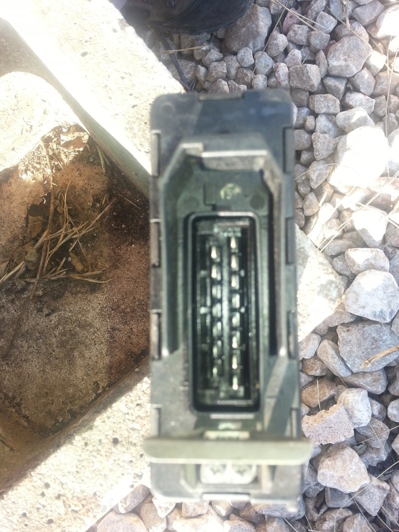

15 broches, ça me va. On fait comment ? je viens le chercher ou tu me l’envoies ?
Merci Wim Bos, j'ai bien reçu le boitier que j'ai installé et... pareil. Toujours pas d'allumage.

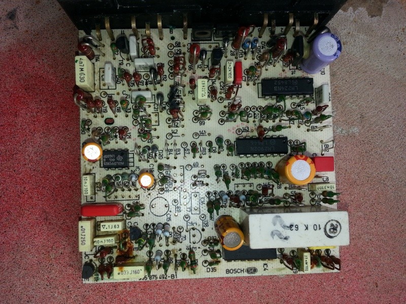

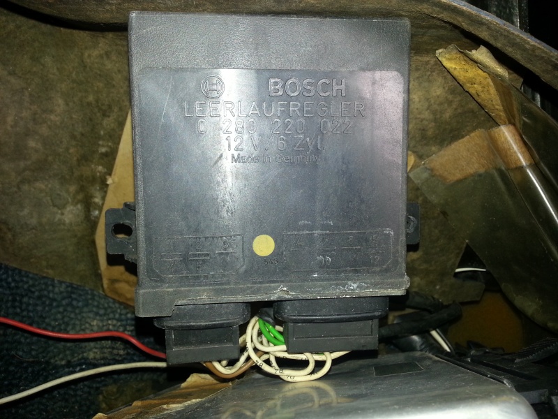

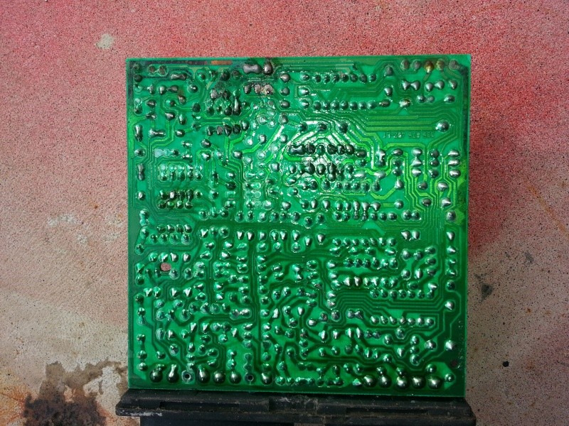

En remontant vers le calculateur, j'ai également trouver cet autre boitier qui, je pense à quelque chose à voir avec la régulation du ralenti. Je l'ai ouvert et c'est plutôt en mauvais état. Quel est le rôle de ce boitier et est il en mesure de couper net l'allumage ?...
Enfin : quelqu'un a t'il cela sur une étagère ?... (pour 6 cyl)
Monza84 en a 1 pour 6 cyl. J'aurai bien aimé connaitre le fonctionnement et savoir si un dysfonctionnement peut entrainer une coupure brutale d'allumage. Hier, j'en discutais avec Ludo et il m'a dit que sur son 22 (4cyl) le moteur démarrait même quand ce boitier était débranché...
