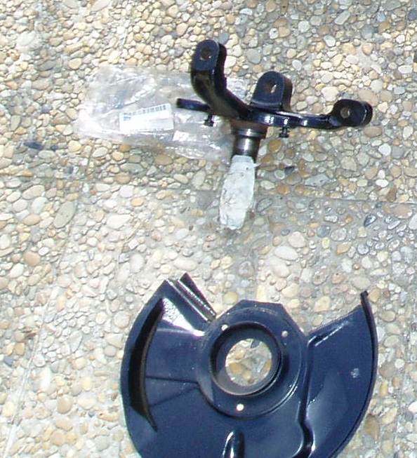

Je parle du joint entre le flasque et le porte fusée. Entre les deux pièces que tu mets en photo au dessus en fait Wim.
Je vois :jap:
C'est un grand bout de papier de bonne qualité, mais est ce qu'un joint et qu'est ce qu'il doit rendre étanche ?
Beaucoup ont ça, mais je me jamais posé la question à quoi ça peut servir.
Je peux m'imaginer que pendant un freinage la fusé vibre et avec ça aussi la tôle, si la tôle était montée "à sec" sur la fusé ça doit donner un bruit. :84:
Bon en gros si je mets un joint pâte ça le fera...
