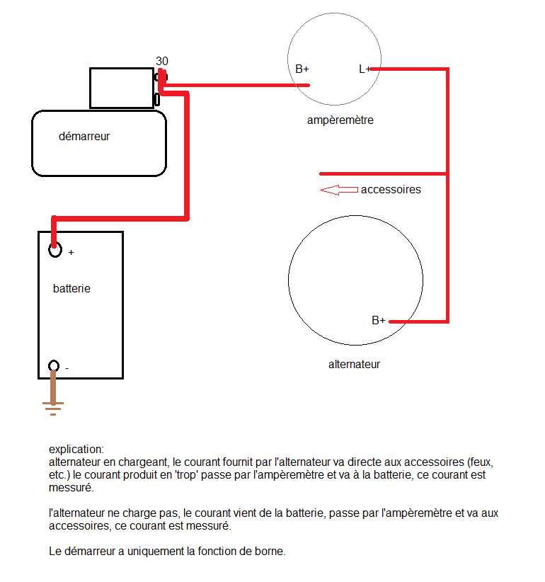

mon ampèremètre : gros fil rouge sur le + de l'alternateur, gros fil noir sur le démarreur, j'ai une batterie 500Ah et un alternateur 75Ah contre 45Ah à l'origine, moteur éteint lorsque j'allume les phares il va dans la zone -, lorsque le moteur tourne ça ne bouge quasiment pas est-ce dû au fait que mon gros alternateur recharge plus que la batterie ne se vide ?

L'ampèremètre: voici le schéma

pour l’ampèremètre c'est bien ainsi que je l'ai branché

L'ampèremètre: je pense que tu n'as pas supprimé le fil rouge du faisceau d'origine qui vient du + d'alternateur / borne 30 du démarreur aux accessoires

que veux tu dire pour l’ampèremètre le fil rouge d'origine ?
sur mon alternateur j'ai un petit fil branché à une borne + qui va dans le faisceau
un rouge de 4mm, un noir qui va au démarreur
j'ai un noir qui va au démarreur de 4mm
