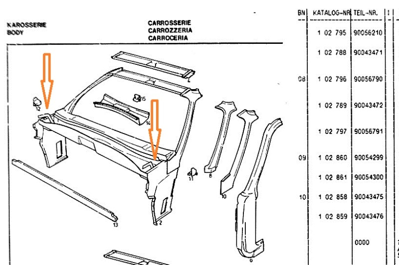

Je pense que la fuite doit venir de l'avant du coté du tablier, ruisseler à l'intérieur et couler vers l'arrière. Je voudrais savoir s'il existe des trous d'évacuation d'eau du coté du tablier et leur emplacement afin de vérifier s'ils ne sont pas bouchés.
Si tu ouvres le capot, tu vois le receveur d'air juste dessous le pare brise au milieu il y a un genre de gouttière qui doit éviter que l'eau passe direct par le chauffage dans le compartiment passager, d'après moi il y aura bien une évacuation à chaque extrémité de ce receveur d'air, vers les charnières de capot.
Il y a aussi une (petite) pièce à chaque coté qui couvre / protège les évacuations d'eau, le nr. 12 sur le plan.
Si ces évacuations sont bloquées par des feuilles etc. l'eau peut entrer dans le compartiment passager par la ventilation / chauffage.

J'ai regardé d'après le schéma de Wim et il existe une évacuation de chaque coté. Elle ne semble pas bouchée.
