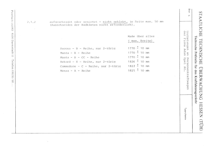

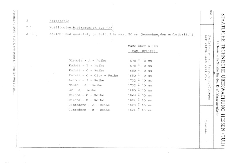

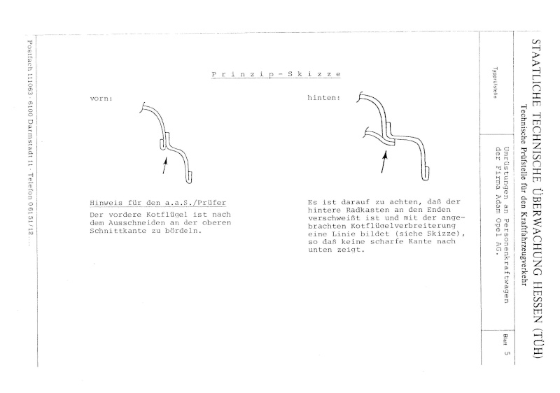

Opel a bien pensé à ça et donne les conseils suivants, qui sont approuvés par le TÜV:

Sur le schéma il faut déplier la bordure d'aile? :?:
Oui, mais le plus simple est de couper et refermer le passage de roue avec un morceau additionnel.
