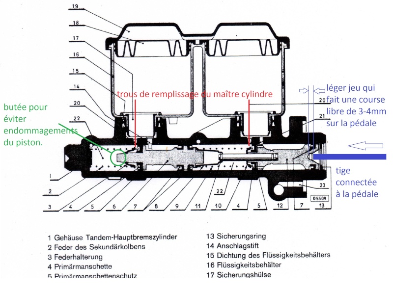

manta_A37 a écrit : ven. 18 mars, 2016 14:14au moment ou j'ai appuyé sur la pédale, des petites bulles sont remontées dans le bocal de liquide de frein.
Ces petites bulles d'air peuvent seulement venir de l'espace entre la coupelle primaire et secondaire du piston de ton maître
-cylindre.
Mais normalement cet espace est toujours remplit de liquide, sous condition que le piston peut complètement reculer et les 2 trous de connexion entre le réservoir et le maître cylindre sont ouvert.
Question: est ce que tu sens un léger jeu (env. 3 à 4MM) si tu commences enfoncer la pédale à la main ?
Voici, un maître cylindre comme utilisé par Opel mais qui n'est pas forcement le tien, Opel montait 2 marques, mais le principe est exactement le même.
Encore une question, est ce que les vis de purge et les flexibles sur les étriers ne sont pas inversés ? c'est possible !
La vis de purge est en haut et le flexible en bas de l'étrier.
Dernière modification par wim bos le ven. 18 mars, 2016 16:21, modifié 1 fois.

merci pour ce schéma très clair, et tes explications.
1) oui j'ai un peu de jeu mais + que 3/4mm(donc difficile de te répondre) car les étriers avants freinent quand la pédale de frein est à mi-course, alors qu'avant à 1/3 les roues étaient bloqués.
en fonctionnement normal je comprends ton explication des 3/4mm mais la difficile à jauger.

Donc; le jeu sur la pédale est là, les étriers sont bien montés et les freins AR sont bien réglés ?
Si tout est OK, ton problème peut seulement venir du maître cylindre, saleté et/ou une coupelle abîmée.
Démontes le maître cylindre et regardes s'il n'y a pas du liquide de frein qui sort par l'arrière du cylindre (et coule dans le mastervac).
Après tu peux démonter les pistons pour un bon nettoyage à l'eau mais pour le remontage il te faut un kit de réparation.
