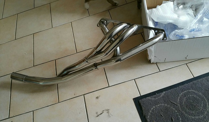

tu la trouvé ou ton collectreur ?????? ta pas une foto ?????

OK donc il y a Juste à aligner les deux repères, il n'y 1 aucune avance à l'allumage? ?? Pour la photo tu collecteur je te fait ça demain sans faute, c'est une ligne+collecteur inox qui supprime le silencieux intermédiaire, mais tu peux choisir avec ou sens

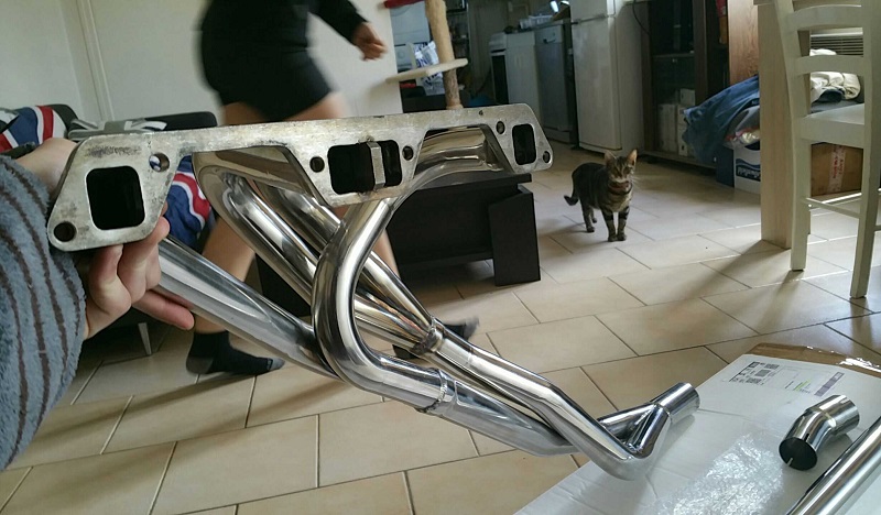

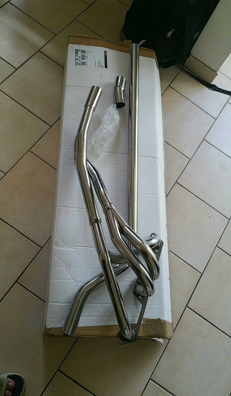

voici les photo du collecteur

C'est beau ! :bien:

beauté,qualité,performance,son, que demander de mieux :))
