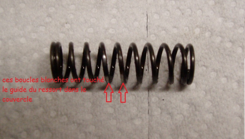

Comme sixenligne le dit, tu peux toujours essayer une huile 20W>50, mais avec ça ton problème n'est pas résolu.
Le fait qu'à 2500 tours/min et à 3500 tours/min la pression ne monte pas malgré que le débit de la pompe augment veut dire qu'il y a une "fuite" entre la pompe et le moteur.
Quand tu auras démonté le couvercle de la pompe et tout inspecté tu dois voir le ressort du clapet et le clapet même.
Les clapets en plastique montrent souvent une marque de siège et les ressorts sont souvent tordus.
Si c'est ton cas commandes ça.
http://www.edelschmiede.com/shop/oelpumpen...-stahl-opel-cih
