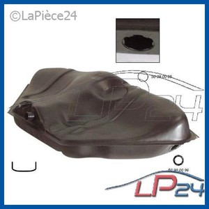

Après il reste la recherche sur le net, pour en trouver un neuf. Les prix varient de 80€ à 130€.
Pour celui que j'avais pris, il y avait à adapter les systèmes. Mais celui que je viens de trouver, semble identique à celui d'origine. il est à cette adresse
