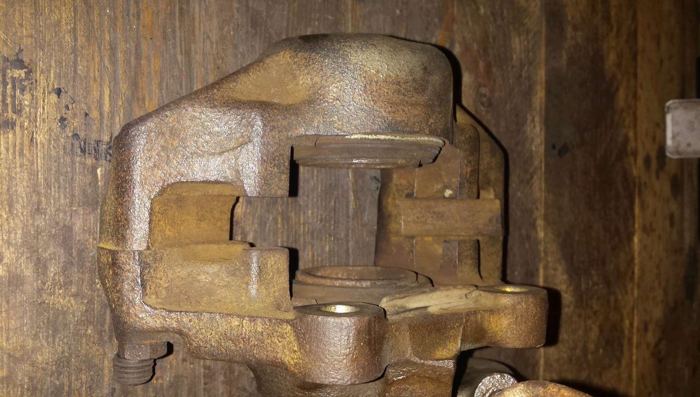

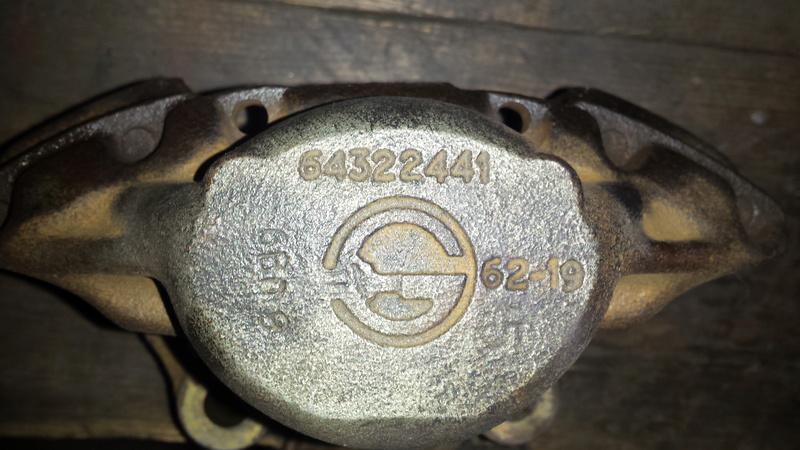

J'ai ces étriers de freins. Des Girling pour disques de 244mm, qui freinaient le 1600S auparavant dans la Manta B.
J'essaye de repousser les pistons mais il restent bloqués dans cette position (position de démontage du train avant avec des plaquettes au métal).
J'imagine que je devrais pouvoir les repousser jusqu'à ce qu'ils soient 'à fleur' des demi étriers, ou presque. Il doivent être bien grippés; les plaques du repousse piston plient.
Comment faire pour les dégripper?

Pour dégripper facilement et sans risque : pompe à graisse. Je n'ai pas trouvé mieux.
Il faut juste un vieux raccord de tuyau de freins, le tarauder pour visser un graisseur et bien sûr, de la graisse. Et les pistons sortent sans forcer. :oui:
Messages : 11747
:+1: Pompe à graisse et compresseur...au bout d'un moment ça vient! :bien:

La pompe à graisse est ce qu'il y a de mieux.
Dans le même genre, si le système de freinage fonctionne encore, tu rebranches les flexibles et tu pompes à la pédale.
Après tu peux aussi essayer avec une pince becro, tu vires le cache poussière et tu attrapes l'extrémité du piston. En serrant bien fort et en faisant tourner tu dois pouvoir les sortir. Tu peux aussi faire levier entre le fond de la gorge du cache poussière et le bati avec de gros tournevis ou des petits burin. Le tout avec du WD40 bien sûr.
