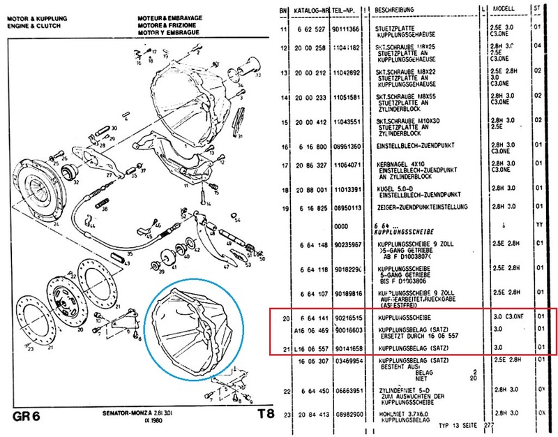

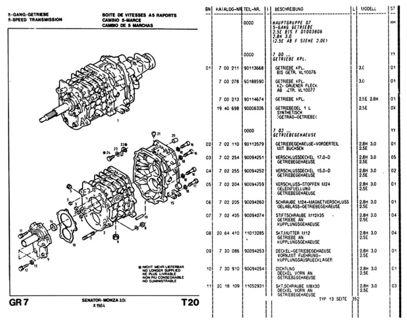

Toutes les Monza à moteur 3.0 avaient la boîte Getrag 265, cette boîte était aussi montée dans les autres Monza 6 cyl. jusque nr. de série 01003806, regardes le haut de cette page.
La différence très visible entre les Getrag 240 et les 265 est la fixation de la cloche d'embrayage, chez les 240 la cloche fait une avec le carter de la boîte, chez les 265 la cloche est démontable du carter de la boîte (encerclé en bleu)
La référence du disque est 6 64 141 / 90216515, mais le diamètre n'est pas donné !
D'après cette annonce http://www.ebay.de/itm/Kupplung-Kupplungss...1-/162186616871 le diam. est 9,5" / 240MM.
