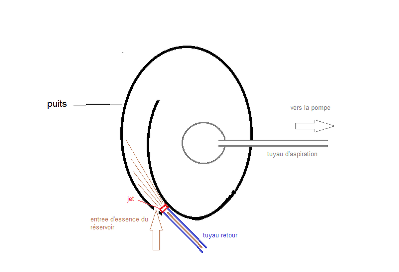

L’aspiration doit "piocher" dans une cuvette fixée dans le réservoir, schématiquement c'est comme ça.
L'essence du 'retour' est environ 80% de la quantité aspirée, cette essence du retour est injectée dans l'entrée de la cuvette, ce flux d'essence entraîne l'essence l'essence qui se trouve dans le réservoir et remplit la cuvette.

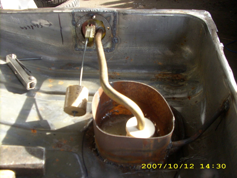

Ici une photo comment c'est fait.
