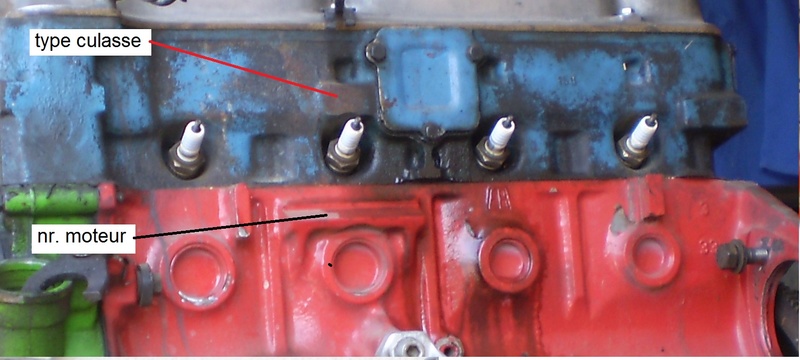

J'ai remonté il y a des années un moteur CIH pour ma GT sur la base d'un bloc neuf de 2.0, sur lequel je ne me souviens plus quelle culasse j'ai posée. (1.9 ou 2.0) :oops:
D'où ma question (peut-être idiote): Y a t'il une différence entre les culasses 1.9 et 2.0, notamment en ce qui concerne le diamètre des soupapes ? Puis-je voir extérieurement de quel type de culasse il s'agît ou dois-je la déposer pour ça ?
Merci de votre aide.

Le type de culasse est marqué vers la bougie nr. 2.
riton

J'ai pas trouvé. Trop la lose. :bouletdujour:
Quelques photos pour aider ?

Ta culasse année de fonderie "76" :ref: normalement c un 1900 :oui:

Message par riton »
Ca y est ! En frottant bien le petit rectangle (la gravure est très fine), j'ai trouvé. C'est bien une 2.0. Et il n'y a pas de numéro moteur vu que c'est un bloc neuf qui n'a jamais été refrappé.
Grand merci ! :merci:
Par contre, Tonton, pourquoi 76 correspondrait à un 1900 ? J'ai eu une Rekord 2.0 et elle était de 76. :hm:

Les 2 litres sont de 1977 ou 1978 je pense l'évolution du 1900 :ref:
Les culasses des CIH 4 cyl. 1500 - 2000 sont en principe identiques, sauf les diam. des soupapes et la longueur du culot des bougies changent.

tonton dudule a écrit : lun. 22 mai, 2017 11:50Les 2 litres sont de 1977 ou  1978  je pense l'évolution du 1900  :ref:
Je confirme que ma Rekord D de 1976 était bien un 2 litres d'origine.
