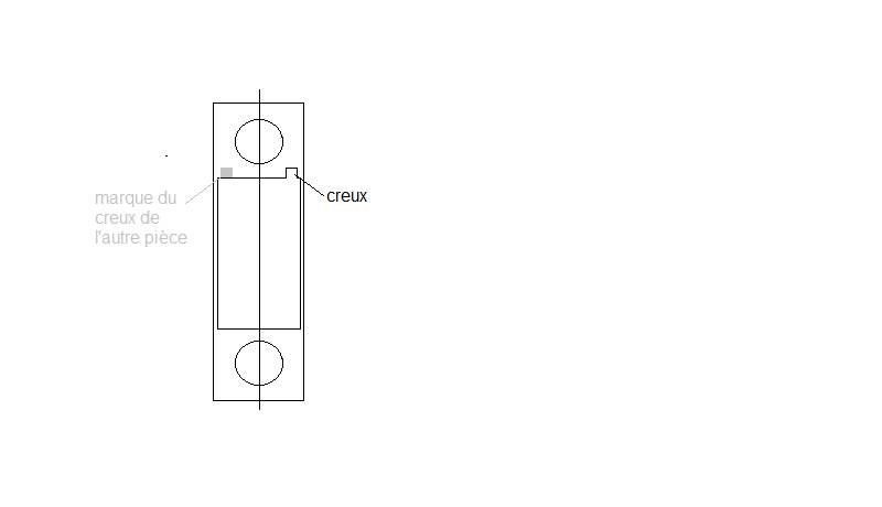

Si tu regardes bien les surfaces contact de la bielle et du chapeau de bielle tu vois à coté du creux pour la languette du coussinet que la pièce opposante a laissé une marque de son creux.
Autrement dit, les 2 creux vont donc au même coté.

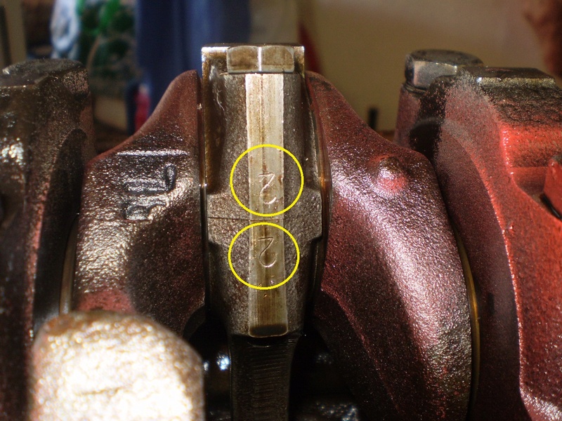

Avant de démonter un moteur il faut toujours marquer les bielles et les chapeaux comme sur ma photo, ça lève toutes les doutes.
