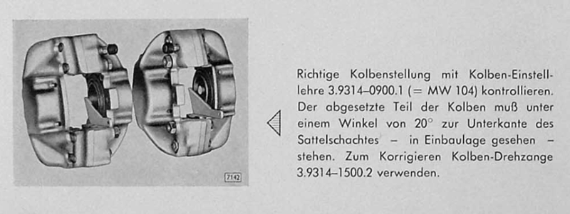

Si tu veux changer les manchettes des pistons et les pistons même je pense que tu dois séparer les 2 parties de l'étrier parce que chez un étrier à disque non-ventilé il n'y aura pas assez de l'espace pour sortir le piston.
Pour ça tu auras besoin d'une clé qui semble à une clé Torx mais qui n'est pas une Torx !
Avec l'aide d'aire comprimée tu peux sortir les pistons, puis tu inspectes les cylindres.
Tu montes les manchettes sur les pistons puis les pistons dans les parties de l'étrier, il y a une graisse spécial d'ATé pour ça.

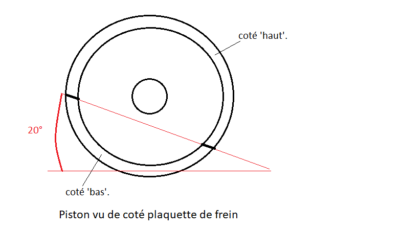

Malgré que les pistons sont rond ils ont bien une position spécifique, regardes
Le bord des pistons ont une encoche la plus grande partie du piston a un bord 'haut'.
Pour l'assemblage des 2 parties il faut utiliser des joints torique neuf et aussi la graisse d'ATé.
