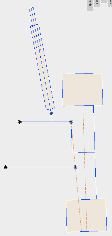

bon, c'est vrai que c'est pas simple.
J'ai commencé un schéma de principe. Pour le moment, seule la roue est à la bonne taille.

Si t'élargies d'1.5" sur l'exter t'auras le même déport exterieur a 2mm pres, une jantes en 7" au lieu de 6.5 et un ET18.
Une étude CAO est utile si tu sais ce que tu veux faire. Vu que tu te poses la question, c'est inutile ;)
Un modele cinematique 3D serait interessant pour simuler le comportement dynamique de la géométrie du train avant mais la prise de mesure 3D, c'est du boulot!. De nos jours le plus simple serait de scanner un train avant. Si l'un de vous a un scanner et une Kadett C sous la main je suis preneur du nuage de points :p
Totem95d a écrit : mar. 26 sept., 2017 14:35Pour la modélisation, un seul côté suffit.
Ouais, en même temps la fonction symétrie est dispo en 2D comme en 3D :))
Citation je compte mesurer le système de suspension (triangle Sup et Inf, porte fusée, etc...)
De le reporter en 3D afin de déterminer le ‘centre point steering’ comme expliqué ici par Wim
Dans ma tête la méthode me semble simple mais dans les faits, je pense que je vais galérer pour mesurer ^^ sauf si l'un de vous sait où trouver ces dimensions.
T'as pas besoin de 3D pour ça, ni même de 2D a vrai dire. Peu importe la valeur d'origine, ce qui importe vraiment a mon sens est la différence avant/après, le relatif, pas l'absolu.
