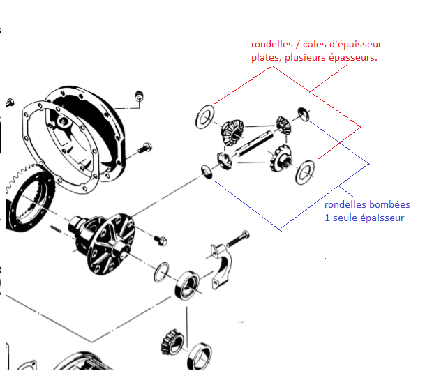

Attends, j'ai tout trouvé, je vais l'expliquer plus tard dans la journée ou demain.
Je pense qu'il y avait un problème de communication entre nous deux. :oops:
Regardes, ici le différentiel.
Le jeu entre les satellites et planétaires est uniquement réglé par les cales d'épaisseur qui ses trouvent derrière les planétaires (en rouge dans mon plan).
Les rondelles bombées derrière les satellites (en bleu sur le plan) n'ont pas de fonction de réglage mais servent à réduire le frottement entre les satellites et le boîtier du différentiel.
Ces pièces sont disponibles chez Matz, mais il faut bien prendre leurs dimensions intérieur et extérieur parce que d'après moi ça cloche un peu dans leurs descriptions.
Bombée (pour les satellites) 36 x 17,8 x 1 mm. http://www.matz-autoteile.de/www/index.php...emart&Itemid=69
Plate, (pour les planétaires) 59 x 38 x 1 mm. http://www.matz-autoteile.de/www/index.php...emart&Itemid=69
Tu devrais me dire quelle épaisseur tu as besoin et je vais essayer de les trouver.
A+

Voila,tu as tout juste,ce sont bien les rondelles qui sont marquées en rouge sur ton plan qu il me faut,ce sont bien les bonnes dimensions a savoir 38x59(58 en fait mais ce mm de plus importe peu).Le seul probleme c est l epaisseur car il me faut 1,3mm et chez "matz"ils presentent juste une epaisseur de 1mm,je sais pas si il y d autre epaisseurs .
