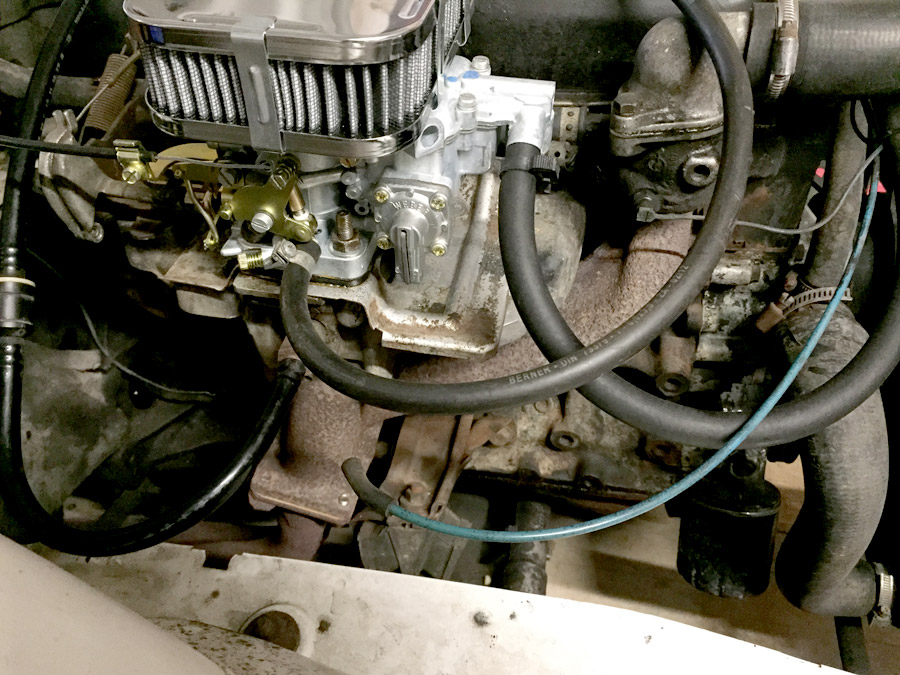

Le problème, c'est que sur le nouveau carbu, le Weber, je ne vois nul part cette éventuelle sortie vers l'allumeur...
J'ai la durite du reniflard de cache culbu, je ne vois rien d'autre

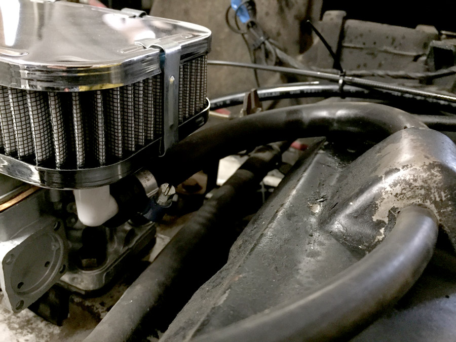

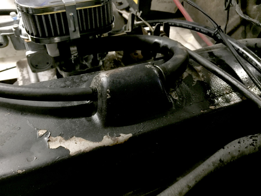

Et en parlant de cache-culbu, il y a un truc qui me chagrine : le miens à 2 sorties, une petite avec une durite d'environ 12mm qui va au carbu, et une autre, plus grosse, d'environ 20mm, qui allait dans l'ancienne boite du filtre à air :

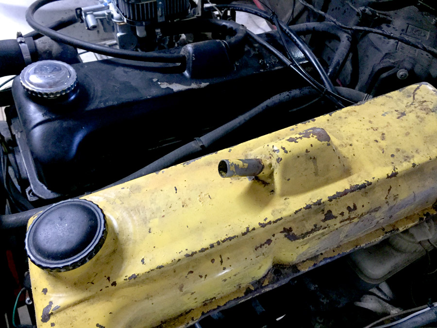

Or, sur la RTA, le cache culbu ressemble plus à celui-çi, en jaune, que j'ai acheté à un membre du forum pour le découper afin de régler les culbuteur moteur tournant. Même taille, mais une seule sortie vers l'avant, pour mettre la grosse durite vers le filtre à air.
Du coup, si le cache-culbu que j'ai d'origine (mais cela ne veut pas dire que c'est celui d'origine de la voiture...) n'est pas le bon, et que le modèle jaune qui correspond à la RTA est le bon, d'où part la petite durite qui va vers le carbu sur le modèle d'origine ? Parce que cela veut dire qu'actuellement, j'ai 2 reniflards qui vont du cache-culbu au carbu, l'un en direct au dessus des papillons, l'autre dans la boite à air, certainement pour graisser le filtre.
Au final, aujourd'hui j'ai remis ces 2 reniflards au mêmes endroits, mais où je branche cette durite de dépression d'allumeur ? Je n'ai pas l'impression qu'un mauvais fonctionnement, mais j'ai une impression de manque cruel de puissance à haut régime (manque d'avance ?), alors qu'avec l'ancien Solex, cela me paraissait mieux en haut. Par contre, au ralenti et jusqu'à 3000tr, là, le Weber est excellent.

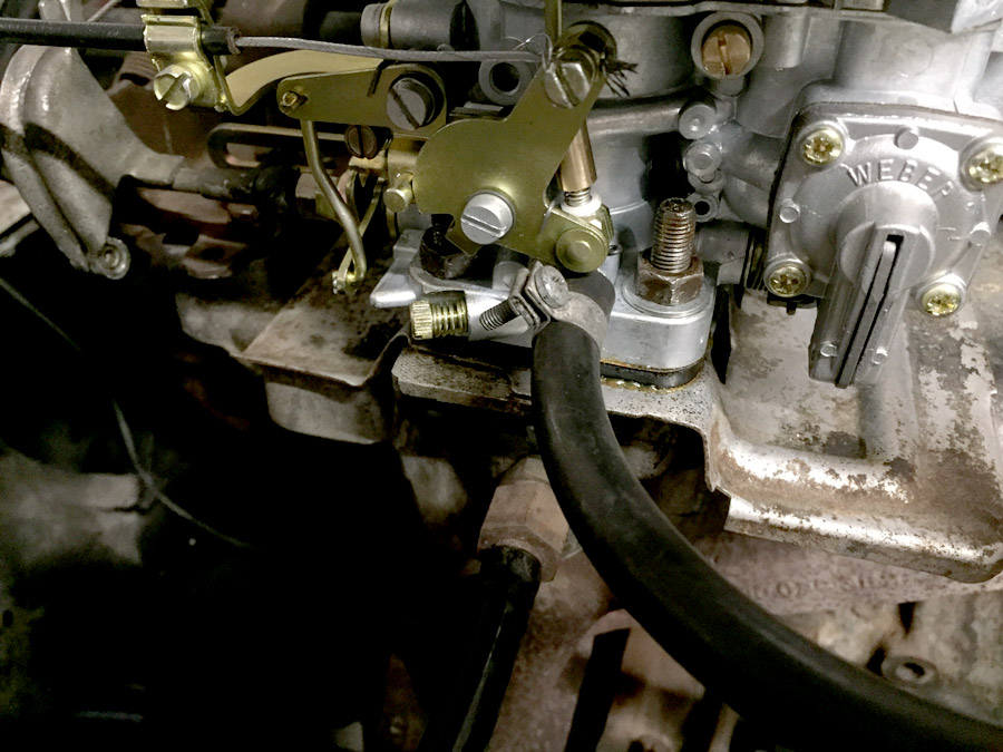

Oui c'est bien ça, juste en ouvrant très légèrement le papillon, ça doit être efficient.

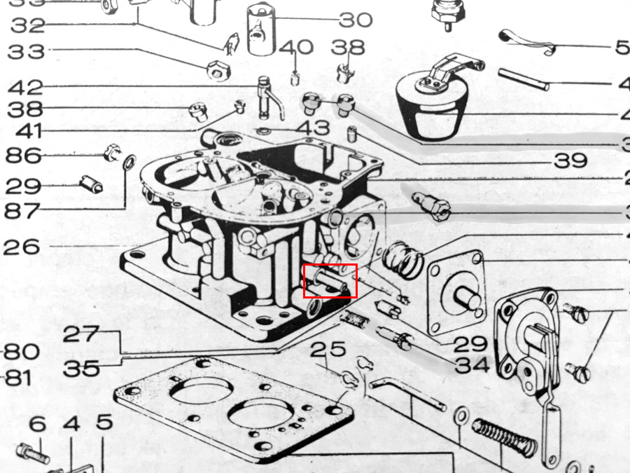

Sur ce dessin d'un 32/36 dgv, la prise de l'avance à dépression semble bien être celle ci :

Effectivement, en cherchant sur des forum US, je vois que c'est bien ce petit tuyau en laiton qui fait office de "vacuum advance port" et sur lequel j'avais branché mon deuxième reniflard.
Je vais tester la dépression.
Du coup, il faut que je condamne ce deuxième reniflard je pense.
