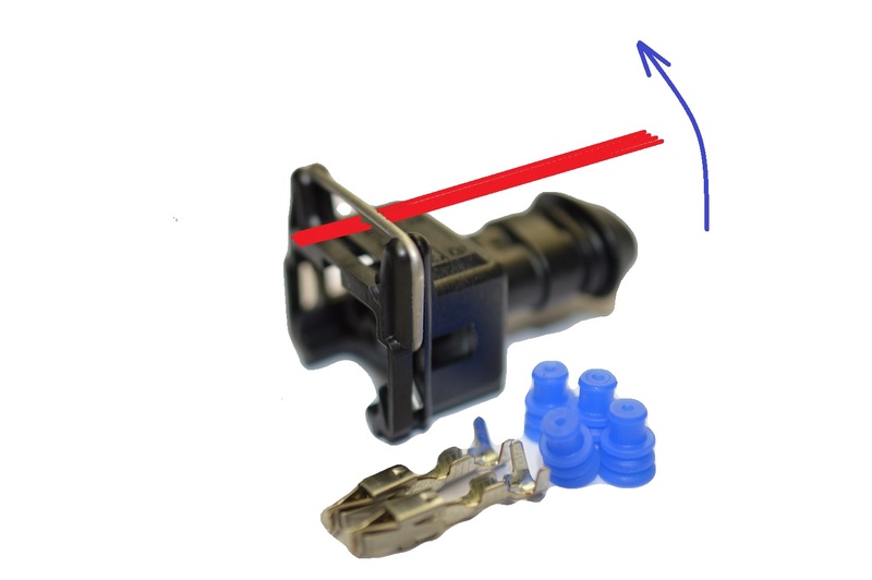

:help: comment peut on débrancher ces satanés connecteurs sur les injecteurs ???
sauf tirer dessus comme un forcené au risque de les casser :grr:
je n'ai toujours pas trouvé de solution et je m'énerve d'autant plus que sur le 2.0E ils sont un peu cachés sous la tubulure d'admission.... :sic:
C’est une merde!! En général si c’est un peu usé tu arrive à les s’éclipser en tirant dessus mais de travers. D’abord un côté saute et ensuite il faut enlever de second sans t’éclipser le premier :))
Sinon tu enlèves le clips mais normalement si jamais démonté il est retenu par un bout de plastic fondu
Messages : 6514
Citation Sinon tu enlèves le clips mais normalement si jamais démonté il est retenu par un bout de plastic fondu
c'est exactement ça le plus emmerdant, mais si j'enlève le plastique fondu le clips risque de ne plus tenir en place.
sur des versions plus récentes les extrémités du clips sont recourbées et on peut glisser une fine lame derrière le fil (clips) pour aider à dé-clipser, mais là pas moyen.
comment faisaient ils en garage ? il existe peut être un outil avec 2 griffes qui se glissent sous le clips....

Messages : 5157
Pareille que vous, je les déclips avec un tournevis très fin, en déplaçant le clips.
:+1: un simple petit tournevis plat.
Si le plastique est fondu il faut le remplacer. (c'est disponible à l'autre coté du Rhin) ;)
https://www.kabelschuhe-shop.de/Steckverbin...:::314_364.html
Dernière modification par wim bos le lun. 21 mai, 2018 11:14, modifié 1 fois.
Messages : 5157
Sur le modèle que tu présente, oui c'est possible.
Mais sur ceux que je connais, le clips entoure le plastique (donc revient vers le bas).
Il faut sortir un côté du dessous, et encore si le plastique n'est pas coupé à cette hauteur et que le clips ne rentre pas dedans. :sic:
Vrai, il y a plusieurs types de clips, mais je n'ai jamais eu des problèmes pour les enlever.
Je suis sure que si tu cherches un peu sur le site que j'ai donné tu trouves la pièce.

Citation mais je n'ai jamais eu des problèmes pour les enlever
je peux te dire que j'ai du mal sur certains (ceux sur les injecteurs) au point que j'ai toujours peur de les casser.
ce sont ceux dont parle Shadowtoo avec le fil du clip qui est immobilisé par du plastique fondu par dessus
merci pour le lien, le connecteur proposé sur ce site est impeccable lorsque l'on envisage des démontages fréquents
