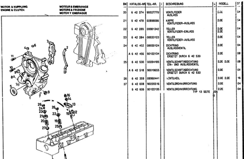

en remontant ma culasse je m'aperçois que les coupelles de maintien des ressorts de soupapes d'admission sont fissurées. Mais en regardant de plus près je me demande si cette fissure est grave (traversant toute l'épaisseur de la coupelle) ou si simplement c'est la couche superficielle (sorte de traitement de l'acier ou protection de l'acier) qui se détache du métal là où les containtes sont les plus fortes, ce qui serait nettement moins grave.
Avez vous un avis là dessus ?
Ces coupelles sont uniquement sur les soupapes d’échappement pas sur les admissions.
Pour l'échappement l'ordre de montage est: roto-cap, ressort, chapeau (coupelle), rondelle, joint, cales.
Je trouve ça dangereux de monter les coupelles dans cet état, ils sont entrain de se déchirer, s'il y a une que casse tu as ça dans le moteur.

salut Wim,
la photo est trompeuse . Ce n'est pas le chapeau 21 de la soupape d'échappement mais la coupelle 22. D'après toi, la fissure est profonde ou elle n'est que superficielle ? je sais que c'est difficile à dire à partir d'une photo. Apparemment, il y a une couche de protection sur la coupelle. Sais-tu à quoi elle sert ?

Messages : 6482
la partie supérieure de la coupelle n'est pas fonctionnelle (pas de contact avec un autre composant mécanique).
donc pas de raison qu'elle soit traitée, elle est bien à l'abris dans les projections d'huile sous le cache culbuteurs.
je crains que ce qu'on voit, ne soit une fissure circulaire qui à démarré sous la coupelle, là ou le ressort exerce son appui et qui traverse toute l'épaisseur de la pièce.
nettoie bien en dessous et observe si tu vois quelque chose là ou se situe l'épaulement de centrage du ressort.
cela pourrait être une fissure de fatigue, car le ressort exerce un effort périodique de fréquence élevée (la moitié du régime moteur)
