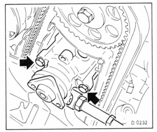

Je voudrai monter une direction assistée sur ma C.
Problème j'ai un support de pompe et une pompe, mais pour Vectra avec clim, et poulie multi rainures.
J'ai une pompe qui devrais aller, mais pas le support de 1.8 E.
Je veux bien bricoler, mais j'ignore où est placé le support sur le moteur et la forme qu'il a.
Si quelqu'un possède une Ascona C avec Direction Assistée, ce serait sympa de me faire des photos de l'emplacement où le support est posé, et de sa forme.
Merci à tous.

Cela pourrait peut-être t'aider par recoupage des différents éclatés des pièces.
https://opel.7zap.com/en/car/j82/l/0/
Messages : 5154
Je te remercie, mais cela ne me dis pas où il se place.
Car côté admission et échappement, il n'y a pas grand place. :ref:

J'ai regardé mes microfiches, c'est pas très clair :
https://photos.app.goo.gl/eUEWd6uLKJzkT7DD6
mais je pense qu'elle se monte à coté de l'alternateur, il y aurait 2 types de support alternateur : (un montage avec DA et un sans)
Ref Support (pièce 3) avec ces références : 9 50 419 et 90 156 732
J'ai aussi trouver ça sur le net, ça sera plus clair
http://www.catcar.info/opel/?lang=en&l=bW9...S03fHxpa2V5PT03
Dernière modification par Jay le lun. 15 oct., 2018 08:34, modifié 1 fois.
Messages : 5154
:bien: Merci, ça avance.
Je vais regarder côté alternateur, comment adapter.
:merci:
Tu as une pompe d'une Vectra (A ?)
Question: quelle seront les différences entre le moteur 18E de ton Ascona et celui d'une Vectra A (8 soupapes) ?
Je ne pense pas grande chose, si c'est vrai il faut monter la pompe comme elle est montée chez une Vectra A.
Messages : 5154
Je pense que c'est le millésime qui fait la différence.
Sur le vilebrequin, il y a une double poulie, qui entraine l'alternateur et celle vide qui devrait entrainer la D.A.
j'ai un support, mais de calibra et de plus avec clim.
Peut être découper la partie clim, pour ne conserver que celle D.A. :ref:
