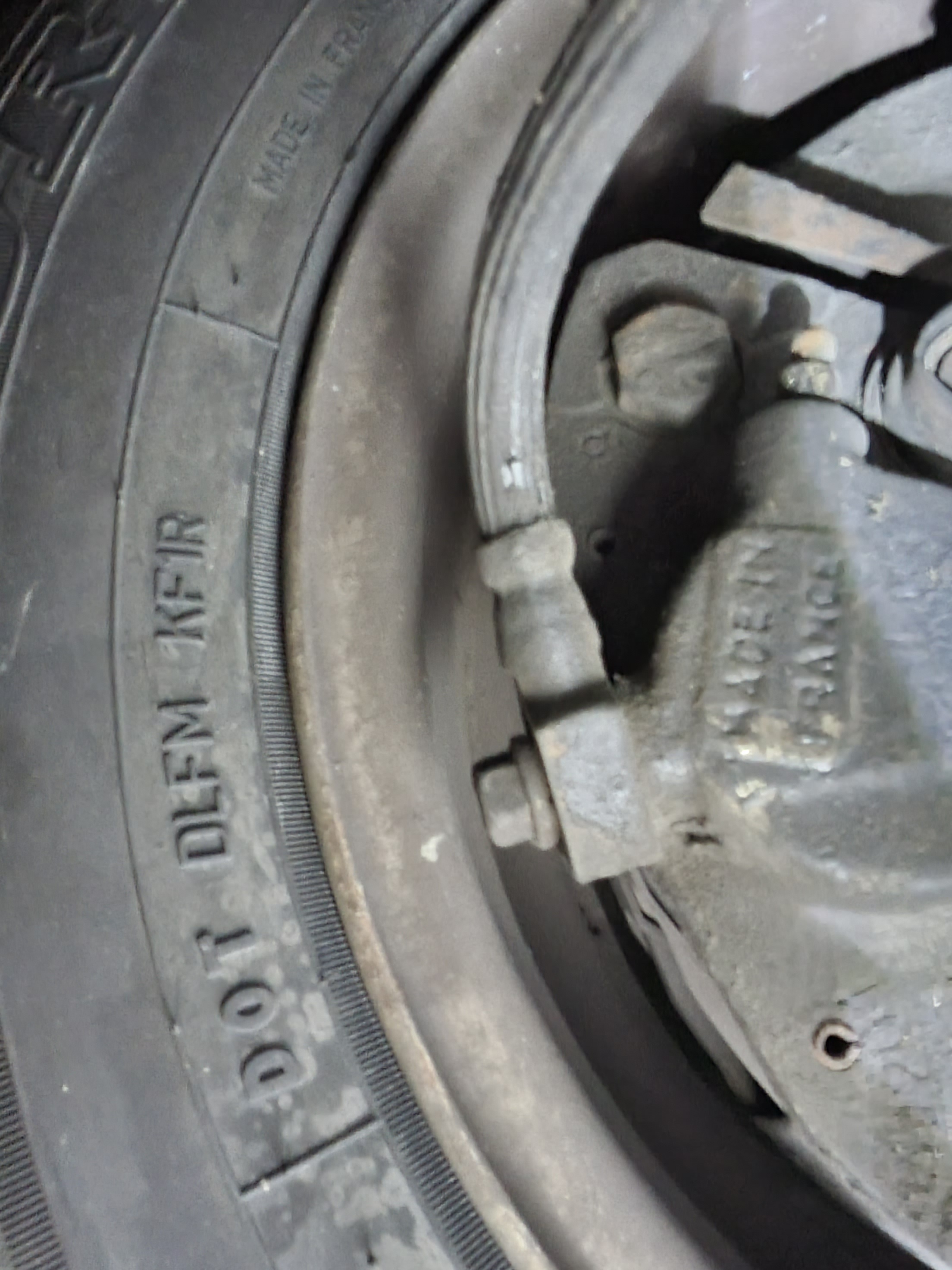

Salut à tous , j'ai récupéré ces étriers sur une manta B GTE et je voudrai les monter sur la 400 réplica que j'ai donné à mon fils donc , il faut que je les refasse mais il n'y a aucune marque dessus , les seules choses qu'il y ait de gravé sont : made in france et des numéros un peu partout. Je voudrai bien commander un kit de réparation mais sans référence pour trouver les bons...Si quelqu'un d'entre vous peut m'en dire un peu plus ça m'aiderai sûrement...

Made in france ? Delco Remy ou Delco Moraine
https://www.oscaro.com/etrier-de-frein-era-...78-p#/?vid=6622
Oui, c'est bien Delco Moraine, pour les refaire il faut connaitre le diam. du piston après on peut trouver les pièces.

Le temps n'est pas un problème quand on a les bonnes pièces :oui: . Le diamètre des pistons est de 48mm

Ma Manta GT/E de 1979 est équipée du même type d'étriers que la toute première photo. La lecture de ce topic m'a permis en déterminer la marque, merci ! Les livres parlaient de Girling ou d'ATE, et, à quelques mois-près, de la présence encore d'étriers fixes ... et bien non. Tout faux.
