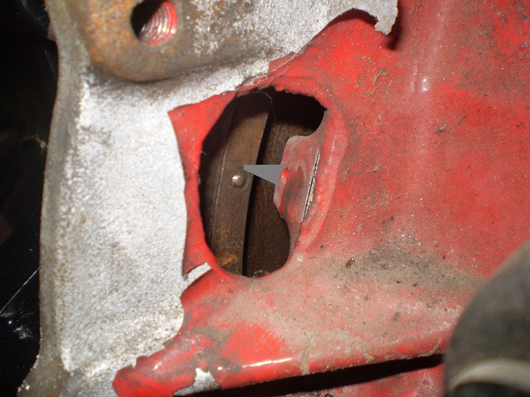

Tu as une Revue Technique d'Automobile pour ton Olympia de 1947 ?
Ces moteurs n'avaient pas une marque sur la poulie de vilebrequin, Opel mettait ça pour la première fois en 1962 sur les moteurs des Kadett A.
Toi tu dois le faire avec la marque (bille) sur le volant moteur et la marque dans le trou dans la cloche d'embrayage.
Ce trou est coté passager, à peu prés comme sur ma photo.

Wim j'ai trouvÄ— le repère et j ai mi en face.
Le manuel dit 2choses:
.Repère à bille en face du repère du carter d ambrayage. Le 1 er cyl étant au pmh ,l avance à main a
zéro sortir le câble haute tension du distributeur,l approcher d une masse ,tourner la tête
Pour avoir etincelle et bloquer.
(Moi je fais avec une ampoule)
Ensuite il est mi:
.Amener le premier cylindre a 6degre avant pmh:
le repère ot (bille volant moteur en face du carter d'ambrayage).
Alors je ne pige plus!!!!!quand les repères sont En face on est au pmh ou à 6degres avant?
Mon distributeur est graduÄ—.une fois le repère en face je le décalle de 6 degré pour que ma lampe s allume?
Merci

Régler le moment d'allumage avec une lampe ça va très bien.
Finalement l'allumage de ton moteur doit avoir 6° d'avance, si les marques sont en face l'une de de l'autre c'est PMH (0° d'avance).
Pour obtenir les 6° d'avance il faut donc tourner le vilebrequin 6° en contre sens des aiguilles et puis régler le moment comme tu as fais avec la lampe.
Maintenant ta question combien est 6° ? en gros 2 dents de la couronne :jap:
