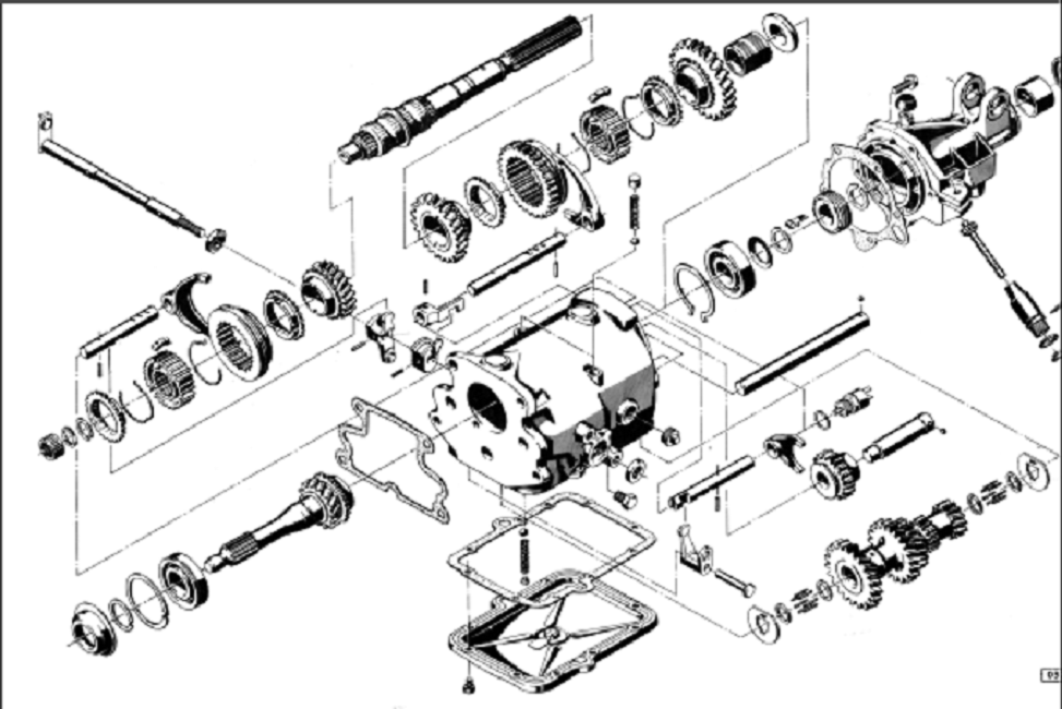

Bien sure tu peux aussi laisser couler l'huile par le trou de remplissage, je pense que ça prendra beaucoup de temps et est ce que toute huile sera sortie ?
Rincer l'intérieur de la boîte semble pas trop compliqué mais pour ça il faut vraiment ouvrir la boîte / enlever le couvercle.
Si tu regardes bien la forme du couvercle de la boîte tu vois qu'il y a deux "bosses", là dessous se trouvent des ressorts et des billes pour le verrouillage des vitesses, ces pièces sont tenues en place par le couvercle, elles sont trop souvent tombées et perdues après le démontage du couvercle, surtout si la boîte est encore montée dans la voiture.
Tu peux changer le joint spi de l'arbre de transmission, mais prudence avec le montage du nouveau, un peu de pâte à joint à l'extérieur et n'oublis pas de mettre un peu de graisse sur les lèvres du nouveau joint et sois sure que la partie de l'arbre de transmission qui rentre dans la boîte est propre et libre de rouille ! (les fuites commencent par là)
Les joints des axes sélecteur se font uniquement changer si la boîte est complètement démontée.
Si le joint du compteur ne fuit pas, pas de raison de le changer, c'est assez sensible à ce niveau.
Tu trouves peut-être que je suis très prudent, c'est vrai parce que je sais que ce genre d'action par quelqu'un qui n'a pas d'habitue (il n'y a pas d'honte) est souvent le début de la fin.
En prime un plan de ta boîte, courage.
