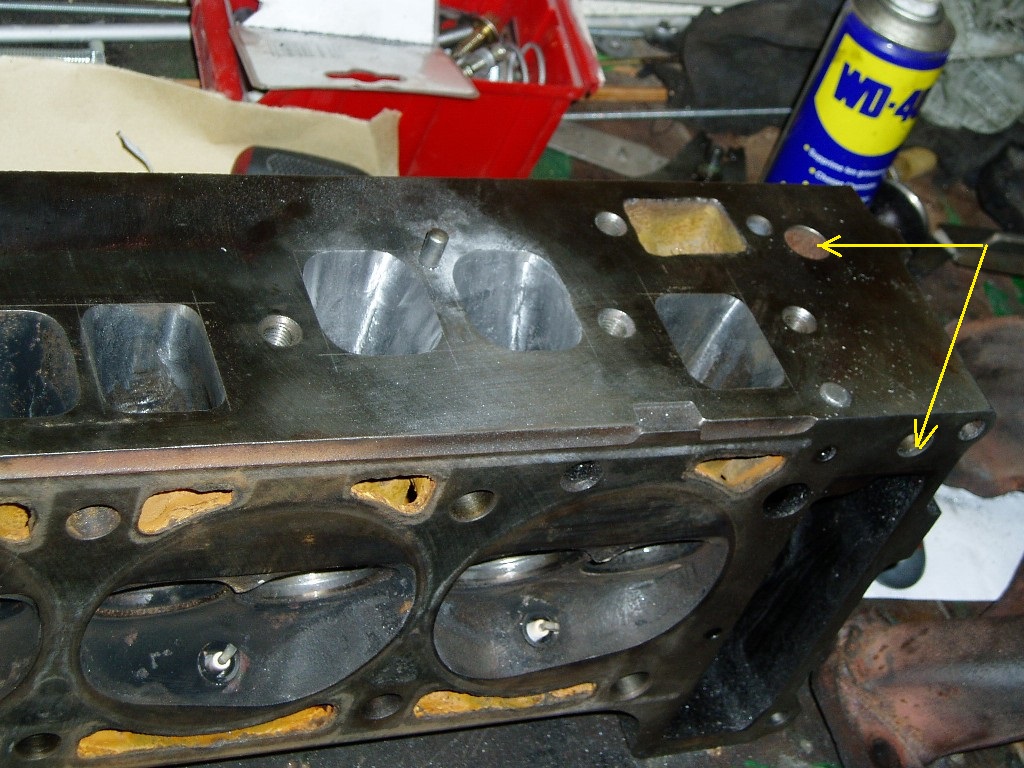

Les blocs sont frappé à froid sur le méplat à côté du distributeur. 20S pour le carbu 100ch, 20E pour l’injection 110ch et 20EH pour l’injection 115ch des kadett GT/E
Dernière modification par bidougsi59 le lun. 19 oct., 2020 19:12, modifié 1 fois.
Correct, les blocs 20N/20S/20E/20EH sont tous pareil mais il y a une différence importante au niveau des culasses.
Chez une culasse injection le grand trou rond, coté boîtier thermostat, est fermé.

jeanmimi33 a écrit : ↑mar. 20 oct., 2020 08:00Au vu de ta photo, WIM, il semblerait donc que j'aie une culasse de 20E car je ne trouve pas le trou que tu montres mais pour le bloc, j’ai 20 en relief sur le bas mais la référence sur le méplat à côté du distributeur commence par19E... ! Comment est ce possible ?
Généralement on voit juste l'envers, un bloc 1900 réalésé en 2000, mais bon.
Quel est l'alésage de ton bloc ?
Est ce que tu connais un peu l'histoire de ton moteur / de cette voiture ?
