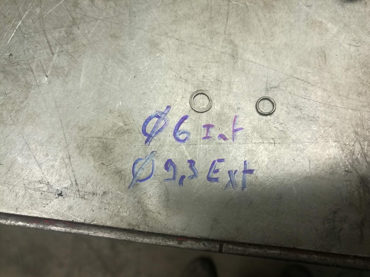

oui je pensais aussi à un anneau élastique alors je me suis souvenu qu'il y a un grand spécialiste en allumeurs : super Jay :sol: il m'a tout de suite annoncé que j'avais perdu un petit clips qui ne tient pas très bien :sic: :pale:
j'ai trouvé sur le net quelque chose qui pourrait convenir, à voir au montage ce que ça donne, car c'est très petit et il me semble qu'il faut mettre une rondelle en dessous pour faire épaulement.

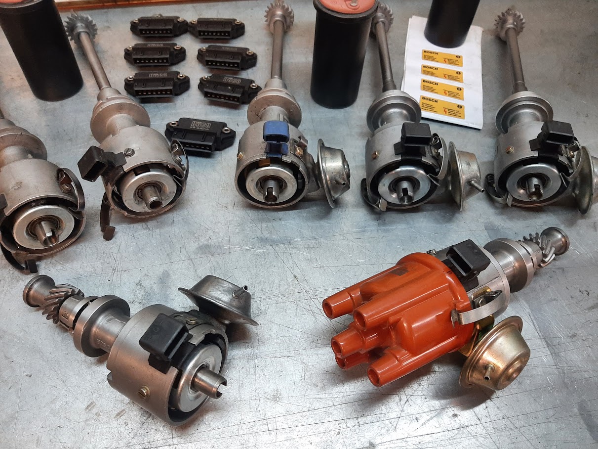

mantaluke a écrit : ven. 27 janv., 2023 10:32 oui je pensais aussi à un anneau élastique alors je me suis souvenu qu'il y a un grand spécialiste en allumeurs : super Jay :sol: il m'a tout de suite annoncé que j'avais perdu un petit clips qui ne tient pas très bien :sic: :pale:
:win: oui il y a bien un circlips (un anneau en fait) ainsi qu'une rondelle, je fais toujours extrêmement attention à ne pas les perdre lors de mes réfections / conversions sinon c'est un enfer à retrouver : :grr:
