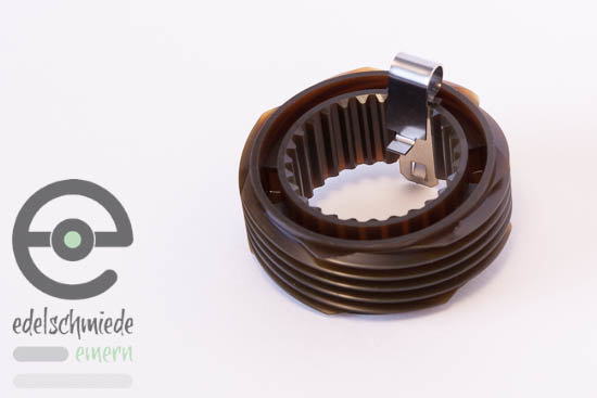

Merci de votre retour. J'ai regardé ce matin et c'est bien ca le probleme, le pignon interieur (marron) se balade et n'est plus tenu.
Le clip du ressort a du casser. Ce qui m'etonne c'est que non seulement le pignon bouge d'avant en arriere sur l'arbre de boite, mais aussi il tourne autour de l'arbre. je pensais qu'il y avait une denture pour l'entrainer. Soit le pignon en plastique est abimé, soit il est aussi positionner radialement par le clip..
Pour ce qui est du renvoi, j'en avais besoin car sur ma kadett il y a une tole qui empeche d'utiliser simplement le cable plus long. (j'ai maintenant percer la tole pour y passer le cable et ainsi supprimer le renvoi.
Je vais commander le ressort et utiliser la technique du fil. probablement bien utile vu le manque de place pour le manipuler dans la boite!!
EDIT:
En regardant sur le site de Edleschiede, on voit bien que le pignon interne a des cannelures:
comment se fait-il que mon pignon puisse tourner sur lui meme? les cannelures seraient toutes cassées?
Messages : 6506
Re: Engrenage compteur sur getrag 240
autant que je me souvienne, ce pignon est monté sur une partie de l'arbre qui est lisse (sans cannelures)
le clip le maintient dans la bonne position et fait aussi office de clavette, c'est donc lui qui l'entraine en rotation, en cassant le clip, il tourne librement et n'entraine plus le cable de compteur.
