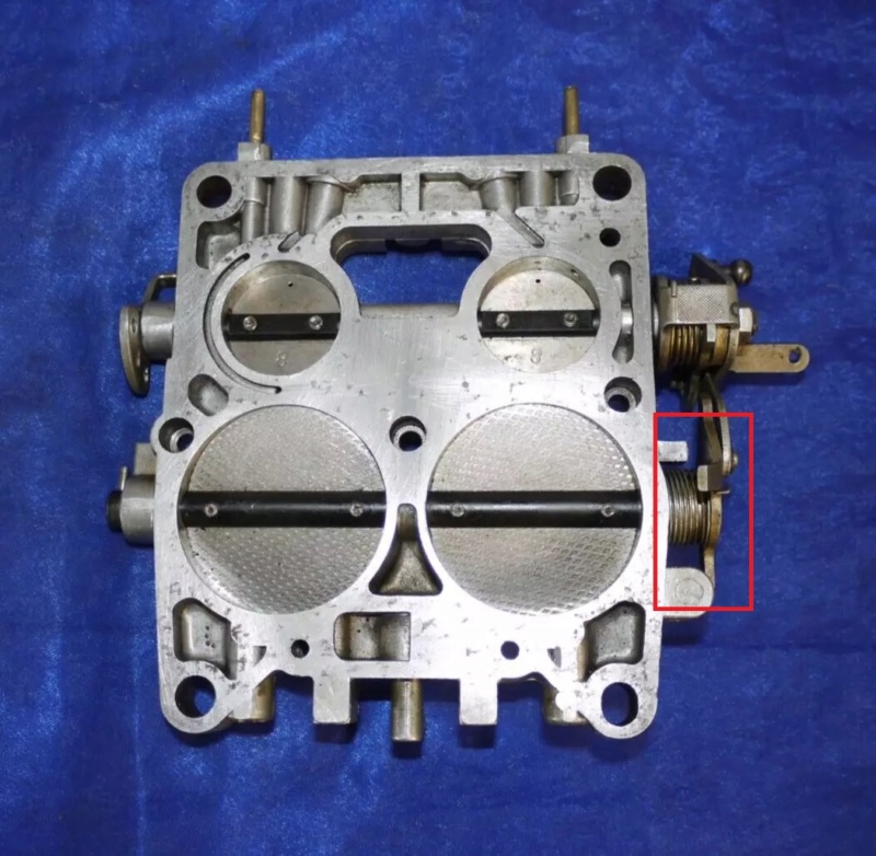

J’ai vérifié, et c’est exactement ça, le papillon reste très légèrement ouvert, peut on le régler ?
J’ai l’impression que ça vien du ressort de l’ouverture qui ne fait pas bien sont travail…

Ce n'est pas de ces papillons là dont je parle, mais ceux qui se trouve plus bas, actionnés via la commande d'accélérateur :
Ceux de ta photo fonctionne via la dépression et font bouger les aiguilles (un peu comme un carburateur SU).

Ok faut que je regarde mais ceux du dessus ne ferme pas totalement et quand j’appuie dessus le régime descend…
J’ai roulé tout à l’heure sans problèmes jusqu’au moment où j’ai voulu accélérer franchement et la en relâchant l’accélérateur le régime ne redescendez pas …
