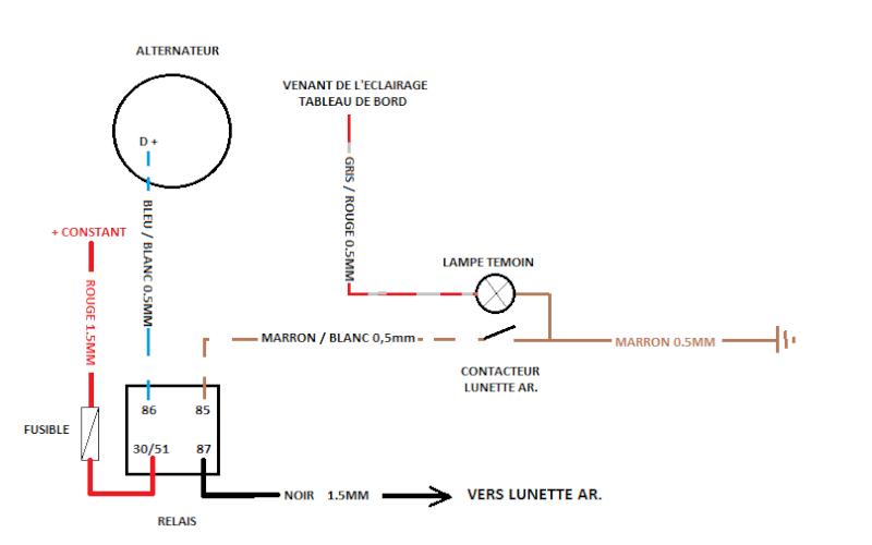

schéma branchement lunette AR chauffante

c'est Com73 qui avait un souci sur sa commo ,
sinon , je me permet de rajouter le schéma de la Manta A qui différe un peu , mais le principe reste le même ; sur nos Zopel , il faut que l'alternateur débite pour que le dégivrage fonctionne , donc test obligatoirement moteur tournant

wim bos a écrit : ↑mar. 24 janv., 2012 12:03
Il y a une erreur sur ton schéma car ton ampoule s'allume avec l'éclairage tableaux de bord et non lorsque tu actionnes le bouton de dégivrage.
Dernière modification par Jay le mer. 25 janv., 2012 10:58, modifié 1 fois.
Jay, sur le schéma on voit bien que l'ampoule prend sa masse après l’interrupteur donc pas besoin de l'actionner pour allumer cette ampoule :84:
Jay a écrit : ↑mer. 25 janv., 2012 10:57Il y a une erreur sur ton schéma car ton ampoule s'allume avec l'éclairage tableaux de bord et non lorsque tu actionnes le bouton de dégivrage.
Correcte et pas correcte, le schéma que j'ai mis est d'une Manta B.
Là, l'ampoule est allumée dés qu'on allume l'éclairage, la lumière de cette ampoule devient seulement bien visible une fois que le contacteur est basculé et une 'fenêtre' dans le bouton fait passer la lumière (mauve).
C'est certainement fait pour indiquer l'emplacement contacteur.
Je crois que c'est le même avec les Rekord D / Commodore B.
Si tu prends une Manta A tu verras que l'ampoule est branchée à la sortie 87 du relais et l'ampoule s'allume seulement quand le dégivrage fonctionne.
Messages : 9341
bidougsi59 a écrit : ↑mer. 25 janv., 2012 17:57Jay, sur le schéma on voit bien que l'ampoule prend sa masse après l’interrupteur donc pas besoin de l'actionner pour allumer cette ampoule tristounet.gif
Oui et c'est bien ça le souci, ça ne doit pas s'allumer si la lunette est à l'arrêt.
wim bos a écrit : ↑mer. 25 janv., 2012 18:14
De mémoire (pas de schémas sous les yeux) sur les Manta et Ascona B le bouton est légèrement allumé via une sorte de "plastique réflecteur" prise sur l'éclairage du compteur et s'allume vraiment quand on le met en route (grâce à l'ampoule dédiée)
Connais pas, mais ca ressemble aux Manta A ?
:oui:
Dernière modification par Jay le mer. 25 janv., 2012 22:47, modifié 1 fois.
Ah j'avais compris ta réponse à l'envers....... :jap:
Messages : 9341
@wim : :jap:
J'ai regardé le schéma dans la RTA "Ascona et Manta B", ton schéma est identique du coup je comprends pas l'intérêt de ce câblage (L'ampoule s'allume quand on met les feux mais ne s'allume pas quand on la lunette ar est en marche) c'est d'une logique... :ref:
Dernière modification par Jay le dim. 29 janv., 2012 22:54, modifié 1 fois.
Messages : 9341
Non l'inter tableaux de bord se fait par le +
Dernière modification par Jay le lun. 30 janv., 2012 07:35, modifié 1 fois.
