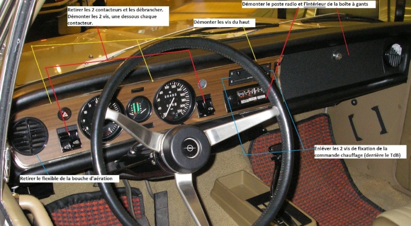

Comme Jay le dit, c'est un boulot bien merdique.
Le tableau de bord dans sa totalité ne se fait pas démonter, c'est soudé, mais on peut démonter l'intérieur de la boîte à gants et la partie en 'bois' plastique qui porte les contacteurs et indicateurs.
Commence par débrancher la batterie, puis le câble compteur, la photo ci dessous t’expliquera mieux.
La grille reste en place, c'est juste la gaine derrière qu'il faut déboiter.
