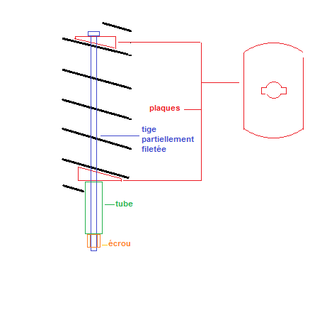

Opel avait un outil (fait par Matra) pour le démontage et remontage de ces ressorts.
Ici un plan comment c'était fait;
On démontait d'abord l'amortisseur et après on introduisait les deux plaques (en rouge)
Après on passait la tige partiellement filetée (en bleu) dans les plaques et tournait la un quart de tour que les encoches en haut de la tige se mettaient dans les deux creux de la plaque supérieur.
Après ça on passait le tube (en vert) sur la tige, poussait la plaque inférieur vers le haut et mettait l'écrou.
Puis on serrait l'écrou a un maximum que le ressort devenait libre du triangle inférieur.
On démonte la rotule inférieur et on liber le ressort du train avant.
Il fallait faire très attention que pendant le début de serrage de l'écrou les encoches de la tige ne sortaient pas des creux de la plaque supérieur.
C'est un boulot pas sans danger !
A titre indicatif l'écrou / tige filetée était du M16 (clef 24).

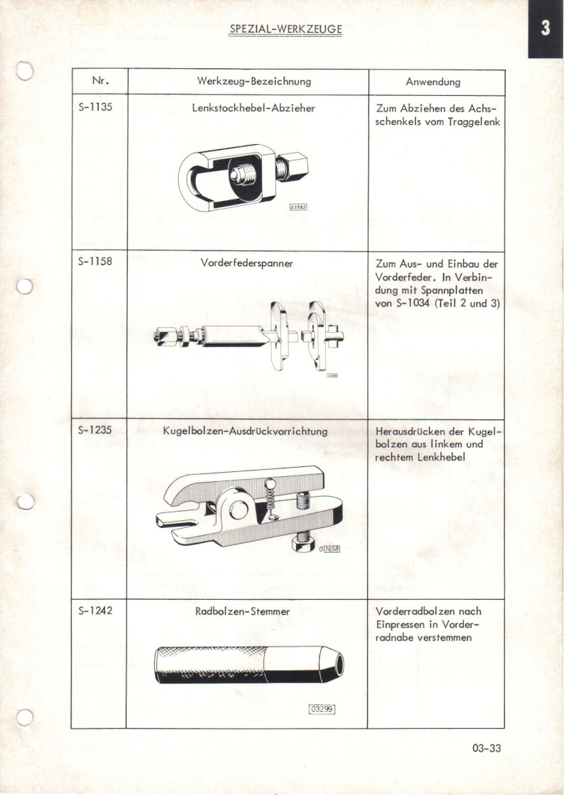

J'ai trouvé cette photo sur le net, est ce l'outil dont tu parles Wim ?

@Jay, ça semble mais le tube était plus fin, ça passait bien dans le trou inférieur pour l'amortisseur, la tige filetée était plus longue.
Voila, la référence est S1158
